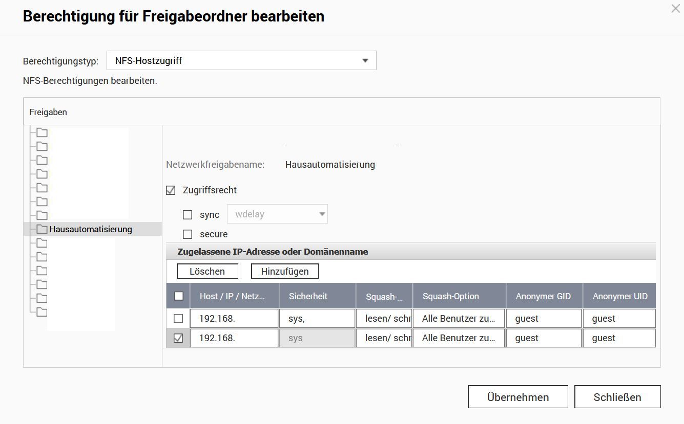

                      @thomas-braun
                      irgendwie bekomme ich es nicht auf die Reihe auf das NAS zuzugreifen. Habe im NAS für den Freigabeordner NFS freigeschaltet, mit folgenden Einstellungen, siehe Bild.
                      Habe dort aus "Verzweifelung" sowohl die IP des Proxmox Server als auch die IP des ioBroker, welcher als VM auf Proxmox läuft eingetragen (Installiert auf einem Intel NUCi3).
                      Versuch eine Datei von ioBroker/NodeRed auf dem NAS schreiben funktioniert nicht.
                      Zugrif aus NodeRed habe ich mit "\\<Servername>\Hausautomatisierung\Test.txt" versucht. Alternativ "\\<Server-IP>\Hausautomatisierung\Test.txt" funktioniert auch nicht.
                      Habe einfach die Logik dahinter noch nicht verstanden. Muss ich in ioBroker noch etwas einstellen/installieren für NFS Zugriff?
                      Gruß homeSweethome

                        mickym
                        @homesweethome Du musst die NFS Freigabe unter einem Verzeichnis im Home-Verzeichnis des iobrokers mounten und da schreibst Du mit NodeRed rein.

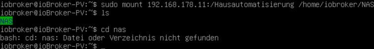

                            @homesweethome Am Besten Du gehst auf Dein Kommandozeile Deiner iobroker- Maschine:
                            dann am Besten ein Verzeichnis im home-Verzeichnis unter der iobroker Kennung anlegen:
                            sudo -su iobroker
                            dann ein Verzeichnis anlegen unterdem Du die Freigabe Deines NAS ansprechen willst - ich nenne es hier mal NAS
                            cd ~
                            mkdir NAS
                            ls -l
                            dann unter NAS Deine nfs Freigabe mounten
                            sudo mount -t nfs <IPAdresse>:/Hausautomatisierung /home/iobroker/NAS
                            Wenn Du im iobroker in das NAS Verzeichnis wechselst musst Du dann die Dateien auf dem NAS sehen.
                            Aus NOde Red schreibst Du dann eine Datei unter /home/iobroker/NAS

                              @mickym
                              hallo, danke für den Hinweis. Werde asap versuchen das umzusetzte. Manchmal gibt es Tage an denen man an Kleinigkeiten verzweifeln möchte. Totz Keybord "German (de)" nimmt die VM Console in Promox keine Sonderzeichen an. Somit kein ~ etc. sprich Tastensequenzen mit <AltGr> und <Sondertaste>.
                              Muss erst einmal dieses Thema lösen, Danke und Gruß homeSweethome

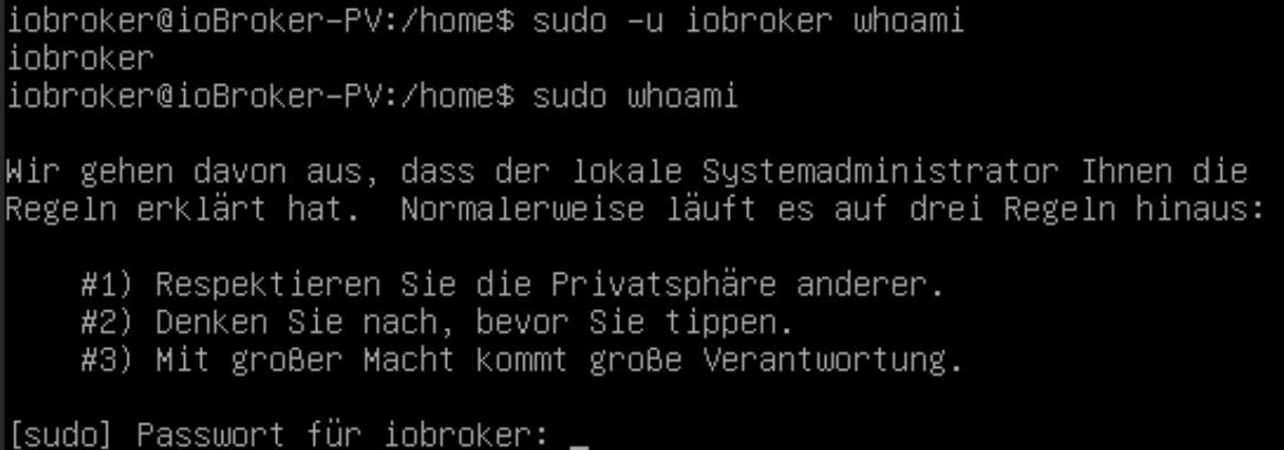

                                  @mickym
                                  danke, aber nach
                                  sudo -su iobroker
                                  erscheint
                                  Leider darf der Benutzer <...> >>/bin/bash<< als ioBroker auf ioBroker-PV nicht ausführen
                                  scheitere schon an Basics...

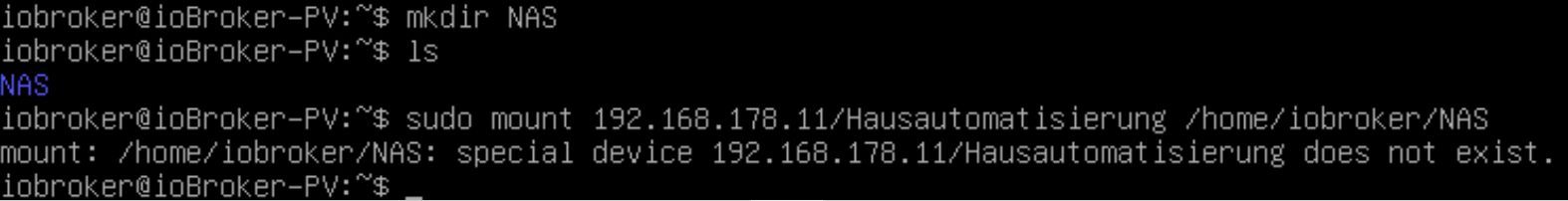

                                    @homesweethome OK dann ist auch nicht so schlimm.
                                    Dann mache einfach nur unter dem HOme Verzeichnis ein NAS - Verzeichnis unter dem Du später Deine nfs Ressource mountest.
                                    Also erst mal
                                    sudo mkdir /home/iobroker/NAS
                                    dann änderst halt als root den owner des NAS Verzeichnisses
                                    sudo chown iobroker:iobroker /home/iobroker/NAS
                                    dann den mount Befehl
                                    sudo mount <IPAdresse>:/Hausautomatisierung /home/iobroker/NAS
                                    dann überprüfen ob Du mit
                                    ls -l /home/iobroker/NAS
                                    die Dateien siehst, die sich auf Deiner NAS Freigabe befinden.
                                    Ansonsten muss halt wieder ein Linux Fachmann helfen - denn ich bin da auch kein Spezialist. Ich teste die Befehle halt zumindest in meiner Umgebung und da tut es. Wenn es bei Dir nicht tut - dann muss jemand mit mehr Linux Kenntnissen ran. zum Beispiel @Thomas-Braun ;) ;)
                                    Wäre vielleicht auch erst mal wichtig, dass auf Deinem NAS in dieser Freigabe alle Lese und Schreibzugriff haben, um es grundsätzlich zu testen - später kannst Dich dann immer noch mit Berechtigungen rumärgern.

                                      @homesweethome sagte in CSV aus ioBroker/NodeRed auf NAS speichern:
                                      Das macht man auch nicht so.
                                      sudo -u iobroker whoami
                                      sudo whoami
                                      liefert?
                                      mickymM H 2 Antworten Letzte Antwort
                                        sudo whoami
                                        liefert?

                                          @mickym
                                          Nein, du öffnest da eine shell für den iobroker. Macht man nicht.
                                          sudo -u iobroker mkdir /home/iobroker/verzeichnisname
                                          wäre der direkteste Weg. Wobei man eigentlich auch nicht unbedingt die Heimverzeichnisse als mountpunkte missbrauchen sollte.
                                          Nach der 'reinen Lehre' wird (mit entsprechenden Rechten) auf /media/mountpunkt eingehängt.
