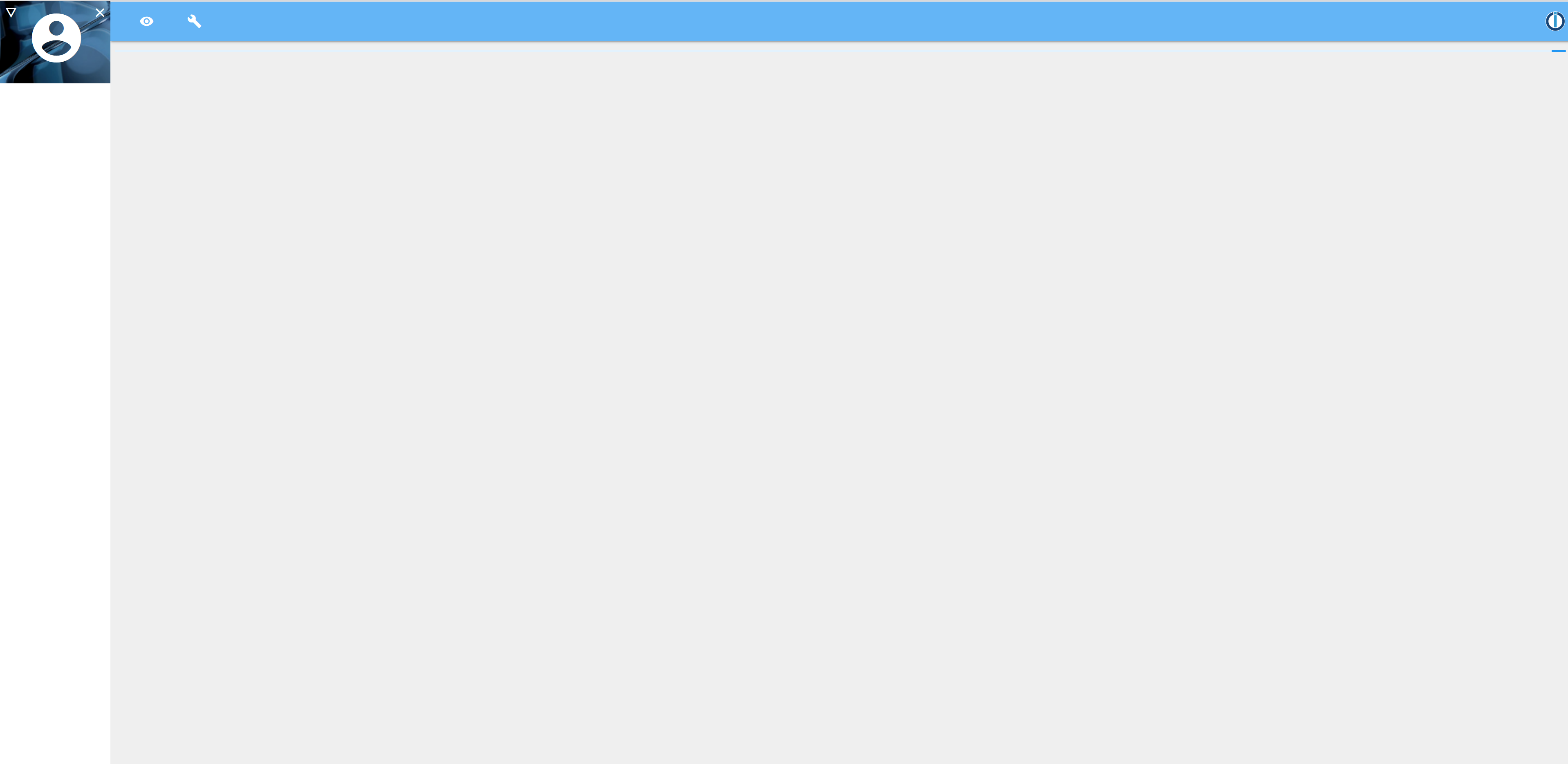

              @paul53 Hallo Paul, ja ich habe es auch mit anderen Browsern versucht. Was eben merkwürdig ist, ist, dass es funktioniert, wenn ich den iobroker über Mobilfunkverbindung meines Laptops per VPN (ebenfalls über die Fritzbox) aufrufe. Dann klappt es. Das ist ja vor Ort in der Ferienwohnung der selbe Anschluss. Also muss es ja an der Art der VPN-Verbindung oder irgendwelcher Ports oder sonstiger Beschränlungen liegen. An der Fritzbox habe ich schon alles mögliche probiert. Ich würde gern mal systematisch vorgehen mit Netzwerkdiagnose aber dymit kenne ich mich nicht aus.

                  seit zwei Jahren habe ich eine Fritzbox 7490 in meiner 600km entfernten Zweitwohnung mit meiner Fritzbox 7590 in meiner Erstwohnung per LAN-LAN-Kopplung über VPN gekoppelt. Das funktionierte immer sehr gut. Ich habe in meiner Erstwohnung einfach 192.168.2.141:8081 eingegeben und schon war ich nach ein paar Sekunden auf der Oberfläche des IObrokers, der sich auf einem Raspberry Pi 4 befindet. Seit ein paar Wochen klappt das plötzlich nicht mehr. Wenn ich 192.168.2.141:8081 eingebe, wird ein Teil der grafischen Oberfläche angezeigt aber die Objekte etc. werden nicht geladen. In dem angehängten Bild sieht man, was geladen wird. Mehr kommt da auch nach langem Warten nicht mehr. Der Zugriff klappt nicht mehr über diesen Weg. Der Rasbberry lässt sich allerdings anpingen und auch ein Zugriff per Remote-Desktop auf den Raspberry ist möglich.
                  Es muss wohl an dieser LAN-LAN-Kopplung liegen, denn wenn ich mich aus meinem WLAN (wir haben einen Glasfaseranschluss) in der Erstwohnung auslogge und ich mich mit meinem Laptop ins Mobilfunknetz (also mobile Daten) einlogge und dann vom Rechner aus einen VPN-Tunnel zur Fritzbox in der Zweitwohnung aufbaue, kann ich problemlos auf den iobroker via 192.168.2.141:8081 zugreifen.
                  Da ich mich mit diesen Netzwerkthemen noch nicht so gut auskenne und mir die Werkzeuge und Zusammenhänge zur Netzwerk-Problemanalyse unter Linux noch nicht so vertraut sind, wäre ich Euch dankbar, wenn Ihr mir auf die Sprünge helfen würdet.
                  Danke!!

                    wie geschrieben, untersuche die Verbindung zwischen den beiden Routern, wenn es vom Handy etc geht kann es ja nur etwas mit der Verbindung der beiden zu tun haben.
                    Also iperf anwerfen :-)
