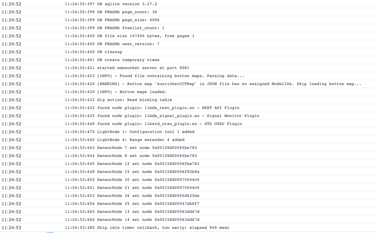

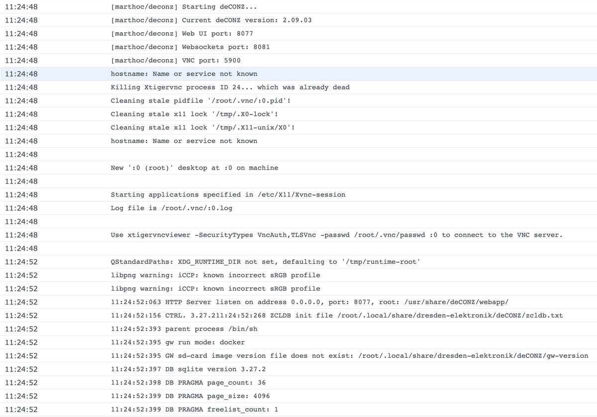

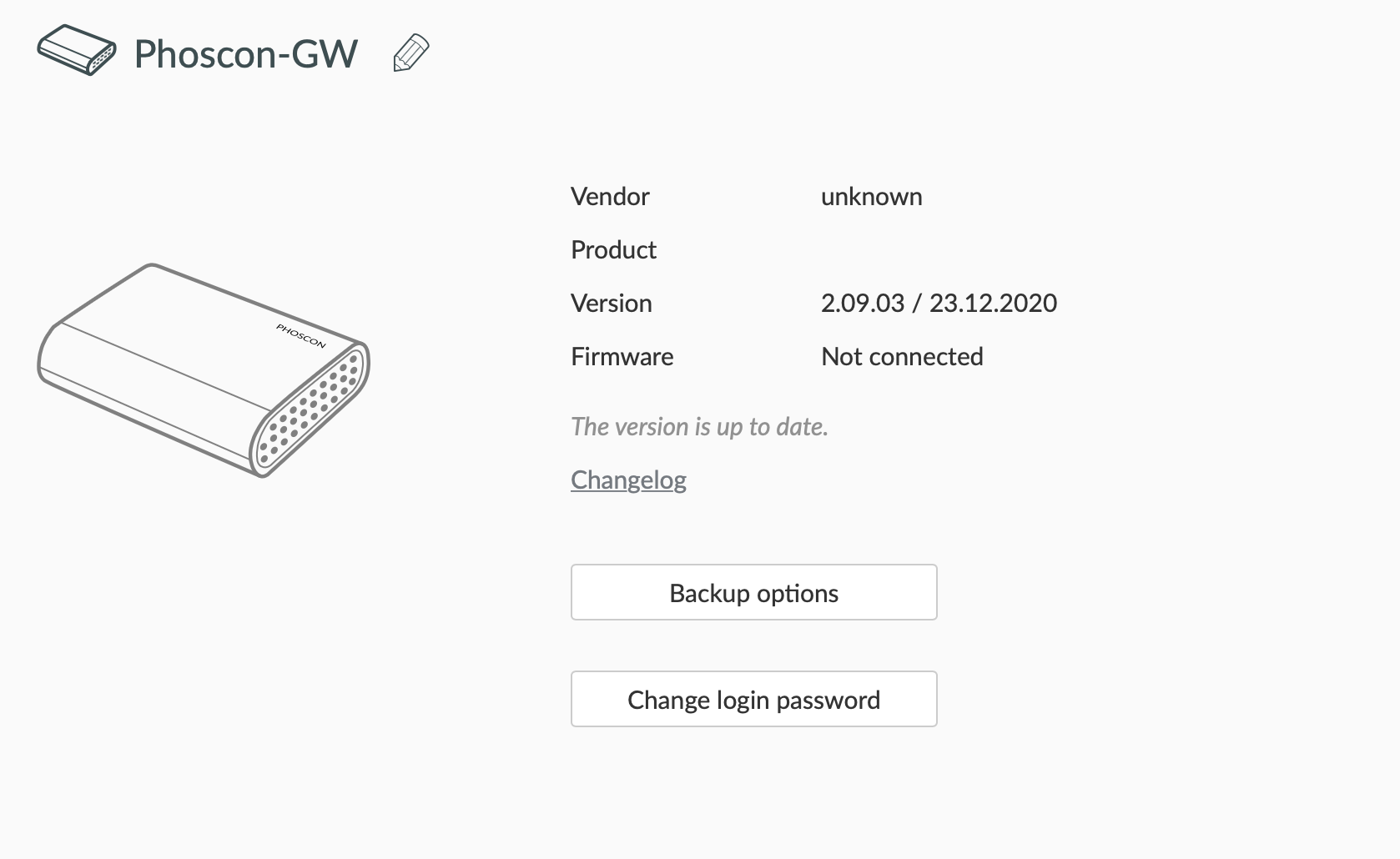

                      ich weiss nicht warum aber er findet nicht mehr so wirklich meinen Deconz Adapter.
                      In der Phoscon App sieht es so aus:
                      Über den VNC kann ich kein Device auswählen.
                      Aber im Docker scheint im Log File alles glatt durchzulaufen:
                      Thomas BraunT FabioF 2 Antworten Letzte Antwort

                                  @olli_m okay das ist soweit richtig. Aber laut deinen Bild von der Phoscon App wird ja nichts angezeigt das heißt er muss ja eine Verbindung nach draußen haben um zu schauen ob es Updates gibt oder? Hast du evtl. ein Update gemacht ?

                                      @olli_m okay jetzt verstehe ich der die Deconz findet das Gateway nicht. Anscheinend stimmt IP oder Port nicht. Denke ich mal.

                                        @fa-bio
                                        ich versteh nicht ganz was es mit updates zu tun hat, wenn er ja scheinbar nicht mal wirklich das gateway findet.
                                        Deshalb hatte ich auch den Screenshot gerade mit dem VNC geschickt.

                                          @fa-bio

                                          @olli_m du hast doch gesagt vorher ging es oder nicht? Dann hast du Updates gemacht und jetzt findet er das Gateway nicht, korrekt? Ich mache nix mit VNC deshalb kann ich dazu nichts sagen.
                                          Iobroker:
