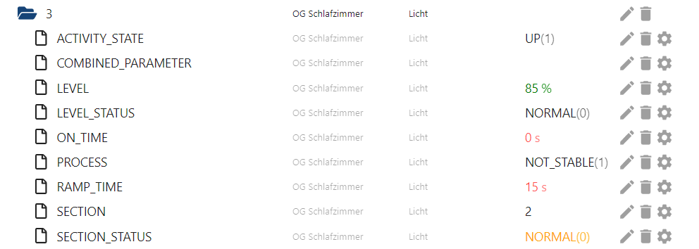

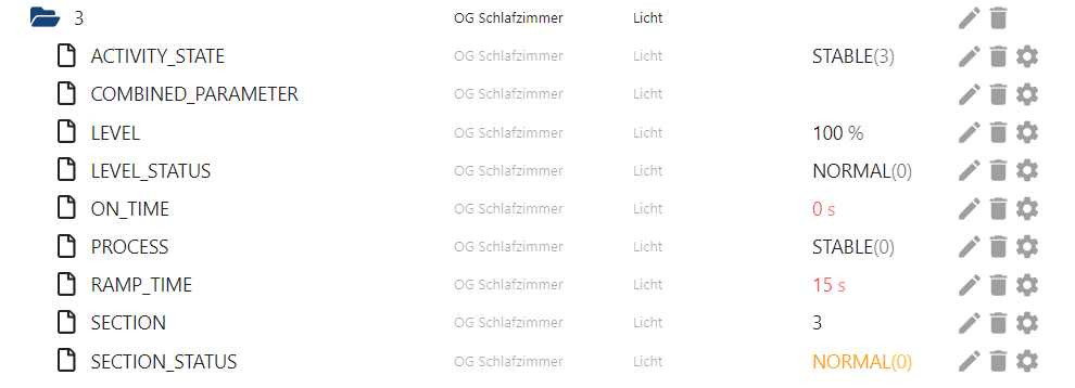

    Ich habe den Homematic Dimmaktor HmIP-PDT.
    Ich habe ein kleine Blockly Script geschrieben, durch das eine angeschlossene Lampe in Fünfer-Schritten innerhalb von 10 Minuten von 100% auf 20% heruntergedimmt wird.
    Das gibt aber keinen sanften Dimm Übergang.
    Jetzt gibt es aber u.a. den Datenpunkt RAMP_TIME, mit dem man ggf. diesen sanften Übergang von 100% Leuchtkraft auf 20% schaft.
    Ich habe schon herumexperimentiert, aber ich verstehe die Logik dieses Datenpunktes nicht wirklich.
    Hat jemand von Euch mit Homaticaktoren die o.g. Aufgabenstellung bereits hinbekommen?
    Ich freue mich schon auf Eure Antworten!
    Ich wünsche ein schönes Wochenende!
    Jörg
    P.S.: Vielleicht helfen diese Screenshots ja noch weiter:

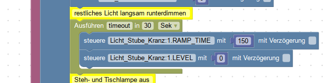

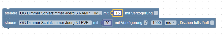

      @der-nordmann sagte in Homematic Dimmaktor HmIP-PDT mit RAMP_TIME dimmen:
      das ist ganz einfach (zumindest in der Theorie)
      der Wert wird unmittelbar vor dem Dimmvorgang auf den gewünschten Wert, bei dir 600, gesetzt, dann der Zielwert im Level, bei dir 20, mit etwas Verzögerung (einige Millisekunden).

        Der Nordmann
        Hallo @homoran!
        Danke für Deinen Tipp.
        Ich komme damit aber noch leider nicht weiter 😞
        Vielleicht habe ich da aber auch einen Denkfehler gemacht!
        Folgende Startposition:
        "Probeskript" (soll ja nur einmal durchlaufen, deshalb ohne Trigger etc.):
        Dann dimmt er auch zwei Mal runter (auf 95% und ca. 85%) und nach 15 Sekunden schaltet er auf 20%
          Ja!
          1000 ms sind zu viel, versuch es mal um die 100

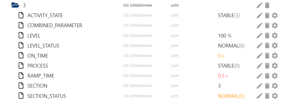

              Der Nordmann
              Hallo @homoran!

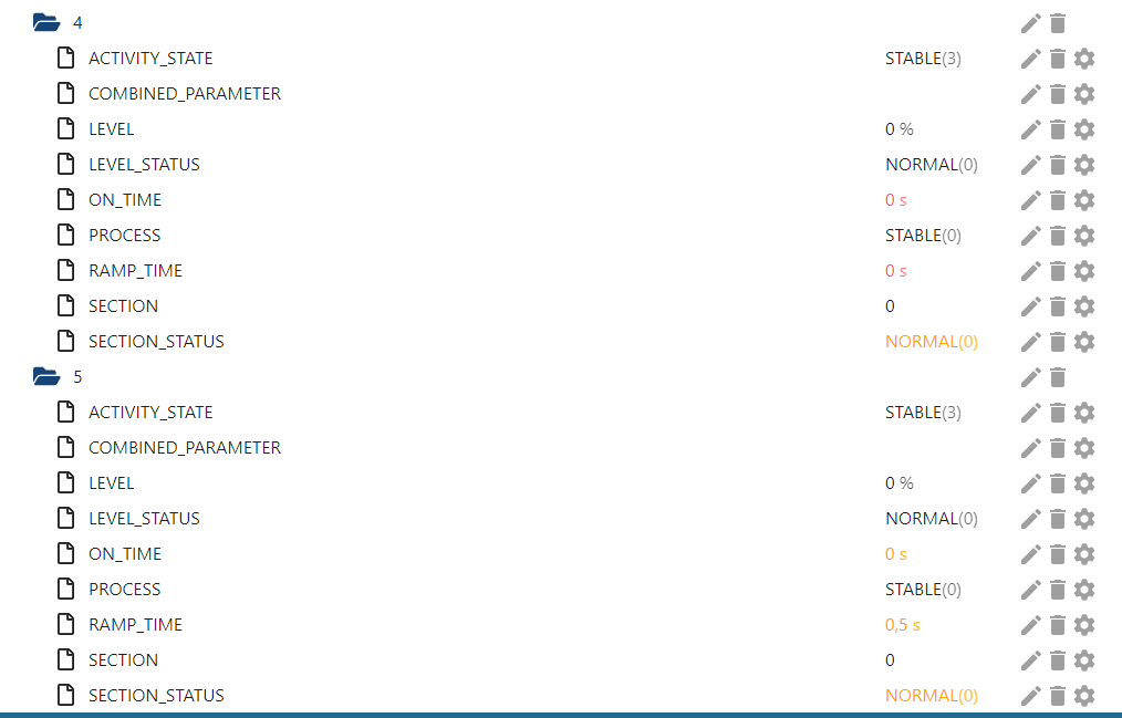

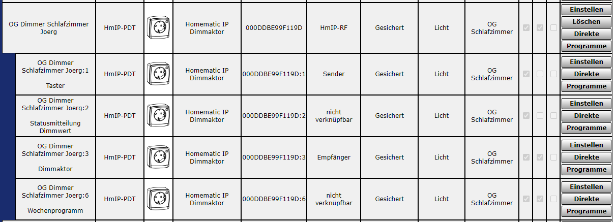

              Also in der Homematic Konsole sehe ich folgendes:
              Ja, es gibt noch zwei Kanäle (4 und 5), wenn ich die ansteure (z.B. Kanal 4), funktioniert die Ramp Time auch nicht:
                  danach müsstest du tatsächlich Kanal 3 nehmen

                    Der Nordmann
                    Hallo @homoran!
                    Ich habe jetzt alles noch einmal auf Kanal 3 gesetzt und alle gesetzten Daten aus Kanal 4 auf null gestellt.
                    Jetzt scheint es zu funktionieren - schaun wir mal 😊
                    Danke schon einmal für Deine Hilfe!
