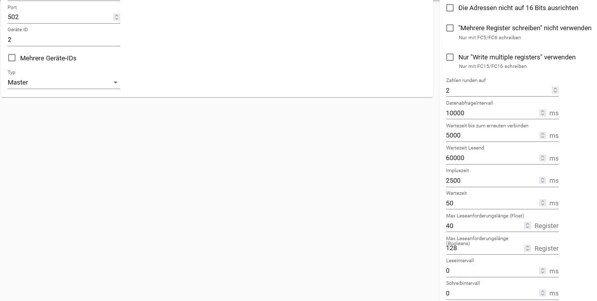

      @idefix01 sagte in sporadisch Modbus 0 Error:
      Ich hoffe es hat jemand ein Rat für mich
      Wie hast du die Modbus Einstelllung Datenabfrageintervall eingestellt bzw. in der Standart Einstellung gelassen !?
      Würde den dann mal höher stellen ....

      • GlasfaserG Glasfaser

        @glasfaser
        Die Einstellung sind wie folgt:
        • I Idefix01
          @glasfaser

                  Hättest Du eine Idee welchen Wert man mal verändert könnte?
                  Nach meiner Ansicht , verliert der TCP Converter die Verbindung , bzw . Antwortet nicht richtig .
                  Eventuell bei Wartezeit mal rumspielen !?
                  I 1 Antwort Letzte Antwort
