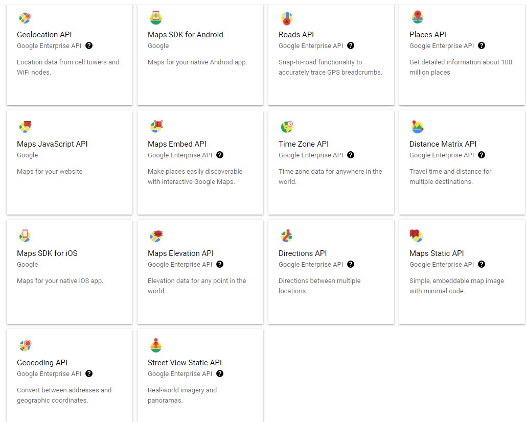

                      @michl75 Es geht auf jeden Fall Google Maps in Vis einzubinden
                      Ich habe dafür das Google Map Widget verwendet. Du brauchst dafür den folgenden Adapter
                      michl75M 1 Antwort Letzte Antwort

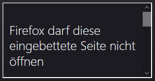

                          @oliverio Danke!
                          Es handelte sich damals um das Bild des Regenradars von der DWD Website.
                          Lief lange ohne Probleme.
                          Am Browser selbst kann es nicht liegen, da ich einen total veralteten Chrome in der BitBox-Version nutze. Die gibt es leider nicht mehr aktuell :-(
                          Jetzt habe ich es als IMAGE eingefügt mit URL

                              @feuersturm said in iFrame - Bitte Hilfe:
                              Hi, der API Key kostet dann aber dann was? zumindest hab ich das so bei Google so verstanden.
                              Wie ich finde auch stolze Preise... für meine "Anwendung" dann iwas um 5/Monat ... naja...
                              Oder hab ich da was falsch gelesen und gibt kostenlos?
                              Möchte eigentlich nur einen Standort von unsere Auto anzeigen lassen.
                              Was müsste ich da nehmen ?
                              OliverIOO FeuersturmF 2 Antworten Letzte Antwort

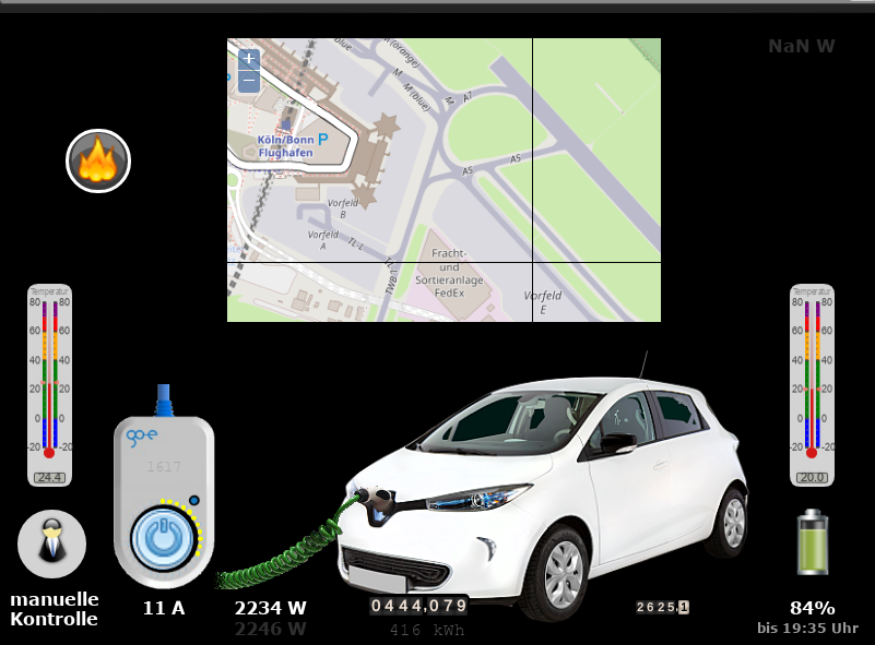

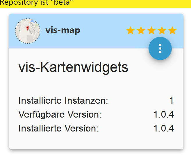

                                      ich habe auch das openstreetmap Kartenwidget für die Position meines Autos genommen:
                                      [map - open street map]
