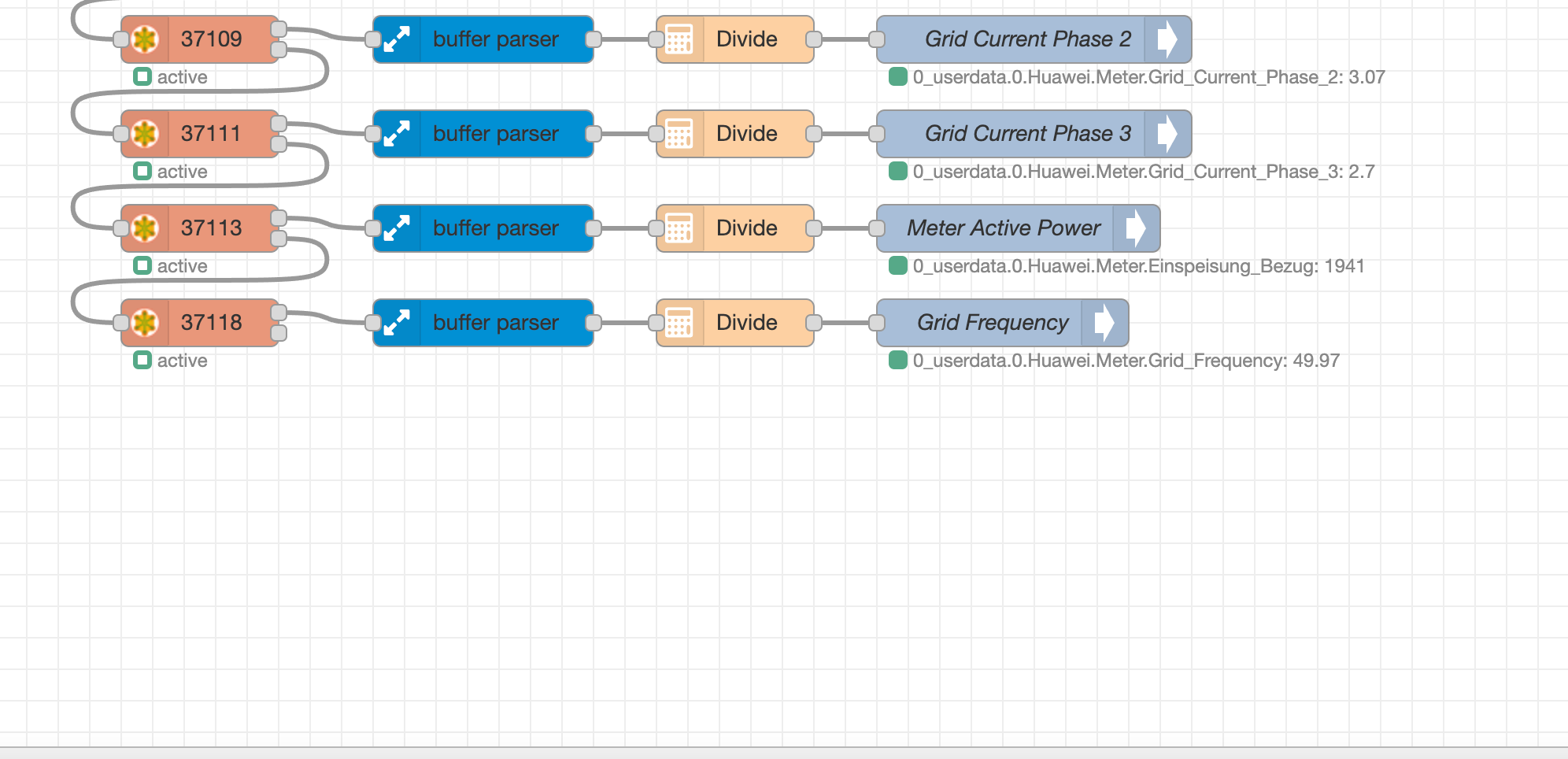

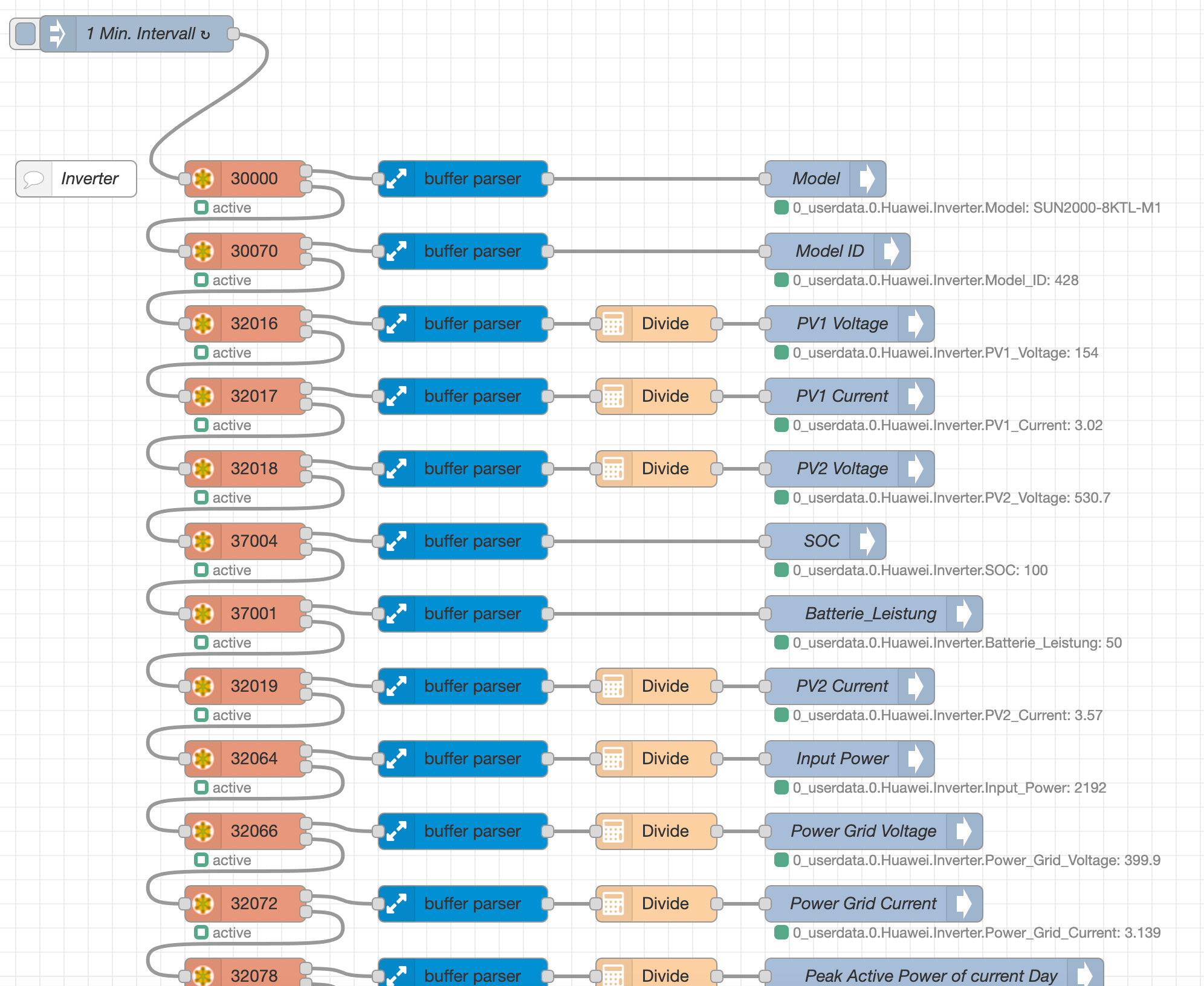

    Ich nutze einen Flow in in Node red um meinen Huawei Wechselrichter über Modbus auszulesen.
    Nun ist es so, dass sobald sich der Flow über Modbus verbunden hat, der Bus für weitere Clients (zB eine WallBox) gesperrt ist.
    Wie kriege ich es hin, dass sich Node red nach jeder Abfrage disconnected und bei der nächsten wieder connected?
    Hier ist mein Flow:
    Screenshot 2021-10-30 at 15.01.15.png Screenshot 2021-10-30 at 15.01.02.png Screenshot 2021-10-30 at 15.00.49.png flows.json

        @peterfido hi,
        Ich lese einen PV Wechselrichter von Huawei aus. Und zwar mache ich das über Node red (weil der Modbus Adapter es irgendwie nicht hinbekommt) und über die Solaranzeige (eine Software zum Visualisieren von PV).
        Dabei steigt die Solaranzeige immer aus, sobald ich meinen Flow in Node red starte.
        Der Entwickler der Solaranzeige sagte mir dann, dass nur 1 Device den Modbus auslesen darf - daher muss sich jeder Leser disconnecten, damit ein anderes Gerät lesen darf.
        Eine WallBox kommt bei mir auch demnächst und ich bereite mich erstmal vor 😊
        Ich schau mal, ob ich in der Huawei Anleitung etwas dazu finde.
