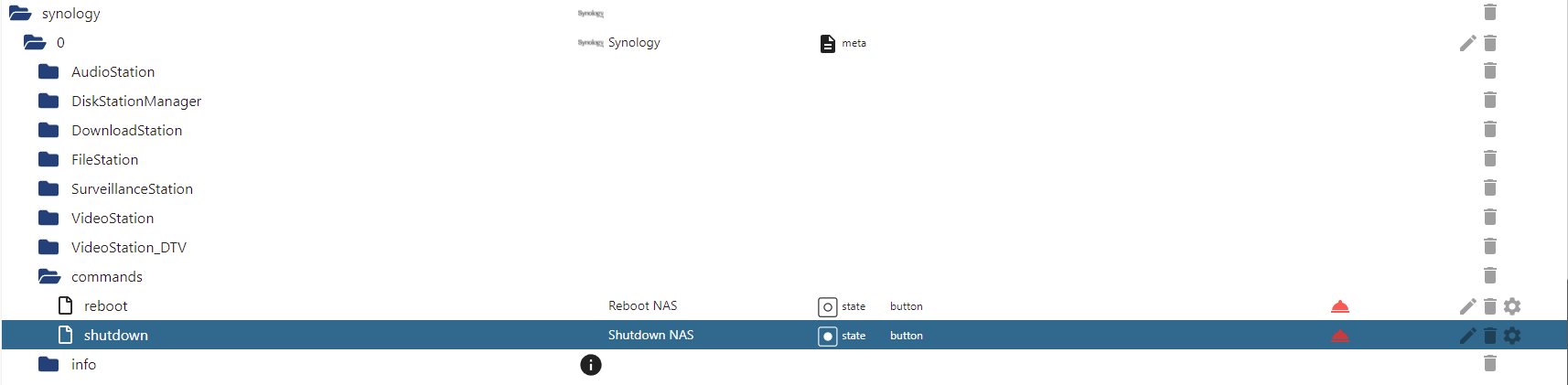

    Hallo, ich versuche mit dem IOBroker der auf einem Rasperry Pi4 installiert ist meine Synology NAS herunter zu fahren. Verbunden ist der Adapter alle lampen bei Instanzen sind grün.
    Ich sehe die Temperaturen und Speicherkapazität aber ich kann sie nicht herunterfahren. Was mache ichfalsch?

          Ich habe den Synology Adapter. Wenn ich auf shutdown klicke tut sich nichts. Welchen Adapter gibt es noch?

            es gibt den https://github.com/iobroker-community-adapters/ioBroker.synology
            oder den
            https://github.com/instalator/ioBroker.synology
            dazu habe ich schon oben etwas geschrieben !

                Ich nutze den Synology NAS Adapter der Version 1.1.3

                    Hallo Kollegen, habe es jetzt am laufen mit dem anderen Adapter. Trotzdem danke an euch.
