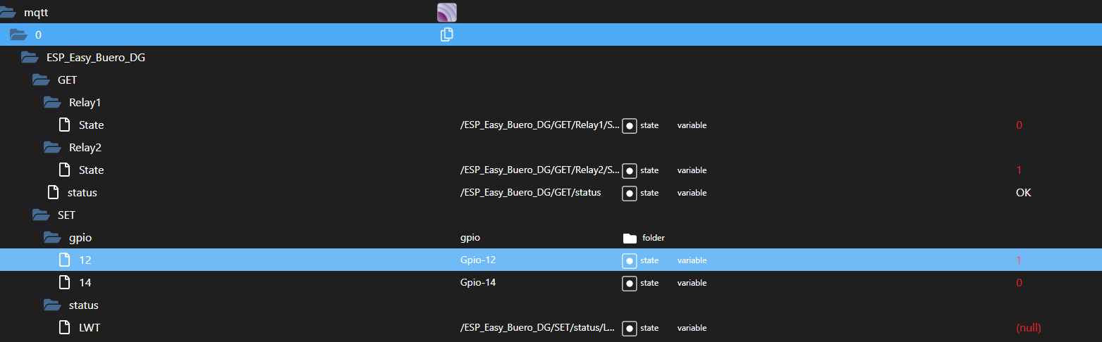

    Ich versuche in meiner VIS den Bulb on/off Schalter mit Extrasteuerung zu benutzen. Leider kann ich ihn in der Visualisierung nicht mehr anklicken bei Einstellungen wie im Bild zu sehen.

      @florianru1984 sagte in Bulb on/off ESPEasy MQTT:
      Extrasteuerung
      Damit der Schalter weiß auf welchen Wert der Extrasteuerung er reagieren muss muss er den Status des zu schaltenden Objekts kennen. Du musst auf jeden Fall oben bei min/max die Werte eintragen die der State von dem Relais 2 in ioBroker zurück gibt. I.d.r( true/false oder 0/1)

        Ich habe das auch versucht einzutragen, funktioniert leider trotzdem nicht.
        Gibt es vielleicht eine andere Idee den Schalter umzusetzen?
        GPIO-12 schaltet Relay2 und GPIO14 Relay1, ist ein Wemos mit ESPEasy.

          @florianru1984 Grundsätzlich schon, nimm 2x bulb und Pack eine als Status mit zindex hinter den anderen der als Button fungiert. Den Button dann mit zindex davor und unsichtbar machen.
