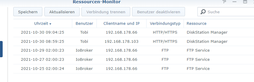

    Ich mache schon seit nem Jahr Backups auf meine Syno, funzt alles, hatte auch schom mal ein zurückspielen müssen.
    Ich hatte das damals per FTP eingestellt.
    Eben schaue ich auf die Syno, da fällt mir auf das anscheinend der IOBoker (backitup um 2.00 alle zwei Tage per FTP) eingeloggt ist.
    System ist auf RPI ist eigentlich aktuell, habe letzte Woche Node.js update gemacht ist jetzt 12.22.7
    Backitup ist 2.1.17
    Meldet der Adapter sich nicht mehr ab?

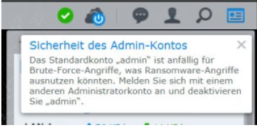

      @tobi68
      WICHTIG , ändere dein Benutzer admin.

        Tobi68
        @glasfaser
        ja habe ich jetzt auch mal gemacht..
        Hat aber nichts an der Anmeldung von dem FTP service geändert.

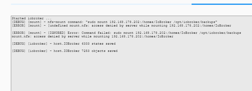

                    hab mich mal dran gemacht..
                    Was muss ich bei "mount Point on NFS client" eintragen?
                    sudo mount -t nfs [Synology NAS IP address]:[mount path of shared folder] /[mount point on NFS client]4
                    Beispiel:
                    sudo mount -t nfs 196.168.178.202:/homes/IoBroker /????

                        Tobi68
                        @thomas-braun
                        das muss doch auf dem IObroker eingegeben werden?
                        pi@IOBroker:~ $ sudo mount -t nfs 192.168.178.202:/homes/IoBroker
                        mount: 192.168.178.202:/homes/IoBroker: can't find in /etc/fstab.
                        pi@IOBroker:~ $```

                          @tobi68 sagte in Backitup FTP Syno bleibt angemeldet?:
                          Ja, aber da fehlt der mountpunkt, also wo in deinem System das ganze eingehängt werden soll.
                          Der Backitup-Adatper hängt das auf /opt/iobroker/backups ein.
                          Alternativ (und weil die Angabe fehlt meckert dein System) könnte man das in die /etc/fstab eintragen, dann würde der 'halbe' Befehlt von dir wiederum funktionieren.
                          Würde ich aber nicht machen, in dem Fall.
