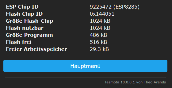

                  H Offline
                  H Offline
                  hurrikane
                  @jan1 Screenshot_20211028-164852_Chrome.jpg so sieht es aus, ich wollte der Reihe nach auf 6.7,dann 7 dann 8 dann 9 und dann 10 updaten
                  J 1 Antwort Letzte Antwort
                  • H hurrikane
                    Jan1
                    @hurrikane
                    Na wenn man sich da so ein großes bin rein ballert, ist eben Schluss mit lustig.
                    Wobei Du eh mit Kabel ran musst, weil Deine Steinzeit Version nicht direkt auf 10 hoch kann.
                    H 1 Antwort Letzte Antwort

                            @hurrikane Tasmota kannst du ganz einfach, aber eben Schritt für Schritt in die aktuelle Version bringen... schau mal bitte (https://github.com/arendst/Tasmota). da ist beschrieben wie veraltete Versionen angehoben werden. immer die Mini und danach die DE Version pro Schritt nehmen, sonst gehts nicht OTA.
                            Jan1
                            @newpaint2
                            Der Falsh bei ihm ist so zu, da geht nicht mal das minimal bin und wenn er mit Kabel flasht, kann er eh sofort auf 10 ;)
