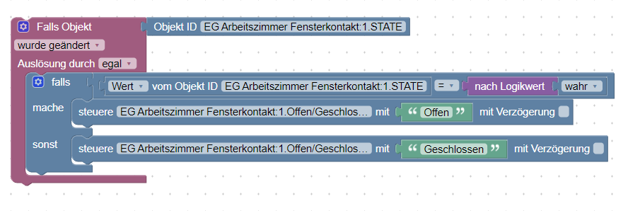

    Ich habe ein kleines/großes Problem mit der Darstellung/Umwandlung eines Wertes mit einem Z-Wave Gerät in meinem HABPanel. Es geht dabei um einen Türkontakt.
    Wenn die Tür geöffnet ist, wird der Wert 255 gesetzt, wenn die Tür geschlossen ist der Wert 0
    Ich wollte jetzt eine Variable erzeugen, der ich über ein Blockly Skript die Werte Offen bzw. Geschlossen zuweise, um sie dann im HABPanel darzustellen.
    Mit einem Homematic Türsensor habe ich das auch schon hinbekommen:
    Ich greife dann im HABPanel auf die Variable zu und es erscheint statt "True oder False" "offen oder geschlossen".
    Mit dem Z-Wave Gerät funktioniert es aber nicht.

      @der-nordmann sagte: Tür geöffnet ist, wird der Wert 255 gesetzt, wenn die Tür geschlossen ist der Wert 0
      Einfach "falls Wert"

        @der-nordmann sagte in Z-Wave 2.2.0 -> Wert für Ausgabe in HABPanel ändern!:
        Dazu kommt noch, dass die Variable beim Neustart der ZWave Instanz anscheinend gelöscht wird.
        Welches Gerät ist das denn? Da müsste ggf. was an der Konfigurationsdatei geändert werden.
        Ansonsten gäbe es noch die Alternative über ioBroker Alias Datenpunkte, ohne den Umweg über Blockly.
