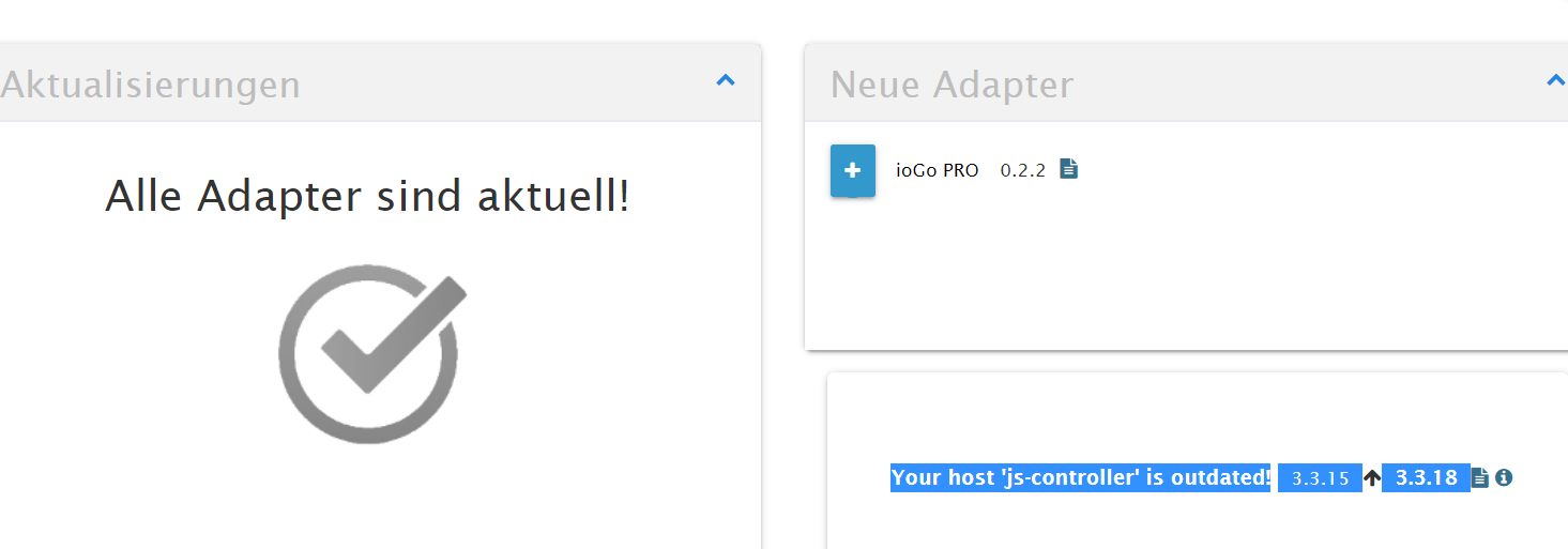

      Welche JS Version hast du ?
      iobroker version
      Gruß OSR

        @ostseereiter
        dann gehe mal schnell auf die 3.3.18

            Ja, das ist ja die letzte intakte Version der Datei.
            Und bitte das System aktuell halten und auf 3.3.18 gehen.
