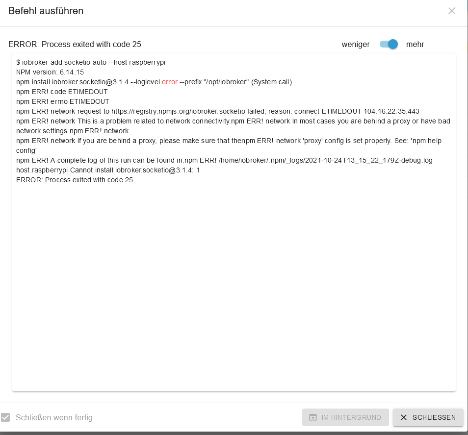

      Guten Tag,
      ich habe Probleme dabei den Adapter socket.io zu installieren. Bei der Installation steht dann folgendes (Screenshot) im Fenster.
      Ich bin noch Neuling und falls das Thema schon mal behandelt wurde, tut es mir sehr leid, leider habe ich aber noch keine passende Lösung gefunden. !Unbenannt.PNG
      Vielen Dank im Voraus

          Habe versehentlich den falschen Screenshot hochgeladen, nach einer Weile erscheint dennoch dieses Problem Unbenannt.PNG

            Das sieht nach Netzwerkproblemen auf deiner Seite aus.

              @luwei
              Da steht doch warum es nicht geht .
              Bad Network Settings.
              Mal die Einstellungen deines Netzwerkes kontrollieren.

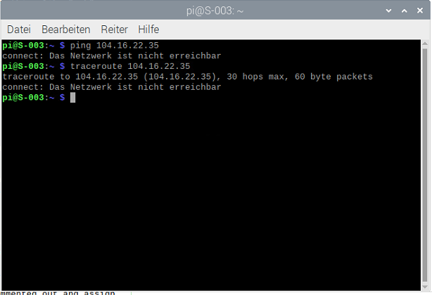

                  Netzwerk Basistest:
                  ping 104.16.22.35
                  traceroute 104.16.22.35
                  • L
                    LuWei @Thomas Braun last edited by
                    @thomas-braun
                    das scheint i.o

                      @luwei sagte in socket.io lässt sich nicht installieren:
                      das scheint i.o
                      Und das heißt? Die Ausgaben aus der Konsole unterliegen nicht der Geheimhaltung.

                        @thomas-braun
                        Ist anscheinend doch nicht i.o.
                        Habe das wohl gerade falsch gemacht

                          @luwei
                          Dein Netzwerk ist kaputt.
                          Bitte Konsolenausgaben nicht als Screenshot sondern in CodeTags eingebettet hier rein kopieren. Danke.
                              Das soll dann bedeuten?
                              Was? Das dein Netzwerk nicht funktioniert?
