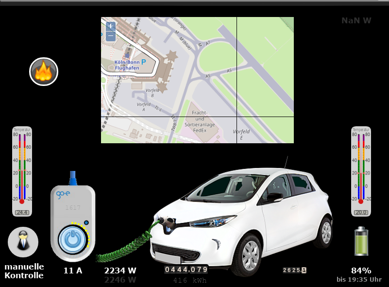

    Ich stehe nach wie vor mit Bindings auf dem Kriegsfuß
    Ich wollte einen eigenen Datenpunkt und ein Blockly vermeiden und einfach aus Ampere und Volt die Leistung errechnen
    {a:go-e.0.energy.phase1.ampere; v:go-e.0.energy.phase1.voltage; (parseInt(a)*parseInt(v))}
    hab es schon mit und ohne Klammern, mit und ohne parseInt() versucht, immer nur NaN
    Öffnet mir bitte die Augen

              Mit dem basic number lässt sich der Wert so schön formatieren.
              mit HTML muss ich das alles selber machen.
              Ist zwar kein Teufelswerk, aber etwas Arbeit (ok, das lernt!)
              EDIT:
              ein einfaches parseInt() davor und ein W dahinterhat gereicht ;-)
              {a:go-e.0.energy.phase1.ampere; v:go-e.0.energy.phase1.voltage; (parseInt(parseFloat(a)*parseFloat(v)))} W

                  ja, mir ging es um die Formatierung (Rundung, Faktor) des Wertes. Aber das hab ich ja jetzt.
                  der go-e charger liefert etwas andere Werte als der HM-Aktor.
                  deswegen habe ich diese nochmals in grau druntergeschrieben.

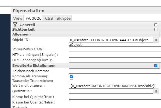

                    kannst du den im number widget nicht bei wert multiplizieren ein binding eingeben
                    • liv-in-skyL liv-in-sky
                      @liv-in-sky sagte in [gelöst!] Mal wieder Bindings:
                      Damit kommst du jetzt 😂 ?
                      seh ich mir mal später an, das wäre eine gute Idee
                      EDIT:
                      konnte nicht warten!
                      ...und ja, so geht das!
