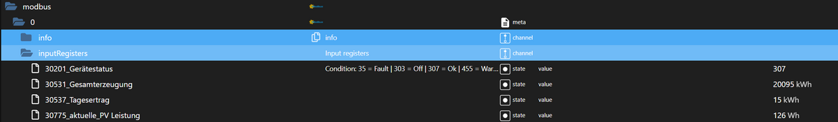

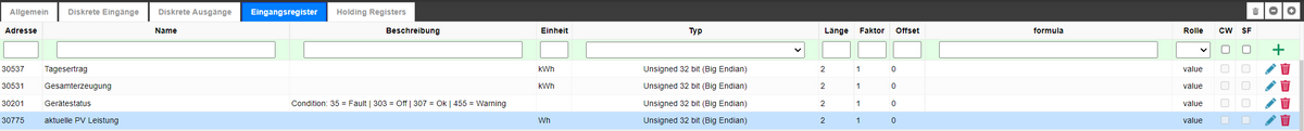

      @hg6806 Ich habe einen STP5000 im Einsatz, lese aber nur ein paar Register aus, die wirklich relevanten Daten hole ich mir über den SMA Homemanager rein. Das sind die Register, die ich gemappt habe:
