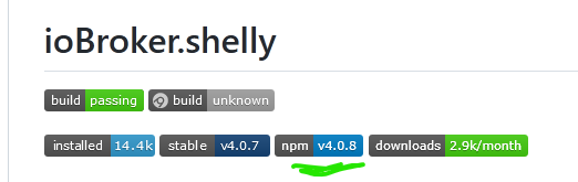

                  @joergh versuchs mal mit einem update auf 4.0.8...
