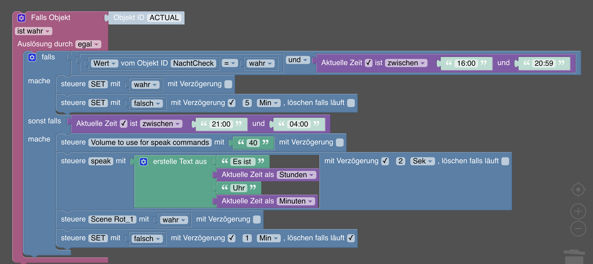

    Guten Abend allerseits,
    ich habe folgendes Problem:
    Der BWM im Bad löst von SU (Nachtcheck) bis 20:59 das Badlicht korrekt aus und schaltet es nach 5 Minuten wieder aus.
    Ab 21 Uhr brauche ich im Bad praktisch nur noch ein "Pinkel-Licht", das nach 1 Minute wieder ausgehen soll. Zusätzlich sagt mir Alexa die Zeit an. Funktioniert soweit gut.
    Jetzt kommt es aber vor, dass wir länger wie 1 Minute brauchen und beim rausgehen löst der BWM erneut aus, sagt die zeit an und schaltete das Licht an.
    Kann man die Zweite Aktion ab 21:00 Uhr nicht irgendwie pausieren?? Praktisch dass nach der ersten Auslösung z. B. 10 Minuten die Befehle vom BWM ignoriert werden.
    Anlage Blockly:
    Es sollte pratisch der "sonst falls" nur einmal ausgelöst werden und dann erst wieder nach x-Minuten.
    Jemand eine Idee???
    Vielen Dank im Voraus!!

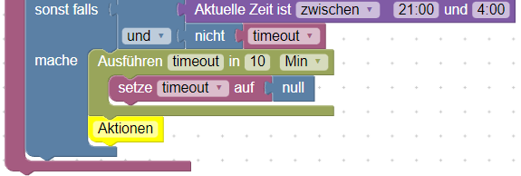

      @eric-müller sagte: nach der ersten Auslösung z. B. 10 Minuten die Befehle vom BWM ignoriert werden.
      Anmerkung: Man muss erst eine dummy-Variable erstellen, um an die Variable timeout zu gelangen.
      SmirreS 1 Antwort Letzte Antwort

        @paul53 Vielen herzlichen DANK!!
        So wollte ich es! Funktioniert einwandfrei!!
        Ich wünsche Dir noch einen schönen Abend!!
