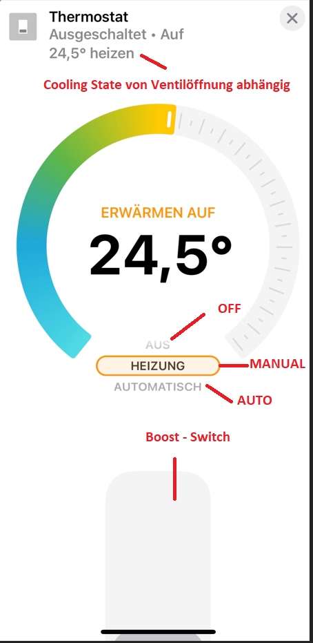

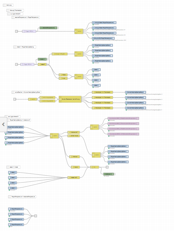

      @pillepalle Du wirst hier ohne eine Logikmaschine nicht auskommen. Ich habe alles in NodeRed abgebildet und über Userdatenpunkte das Ganze implementieren.
      und wie Du siehst ist das nicht banal.
      Ich habe die Ventilöffnung für den Cooling State genommen - ansonsten siehst wie ich es abgebildet habe.
