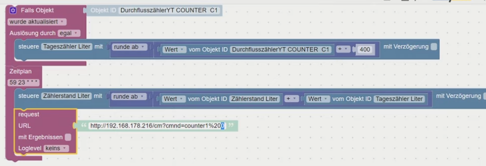

        Das klingt gut, sobald die Geräte da sind mache ich einen Testaufbau.
        Der durchfluß messer ist ein impuls messer.
        Sprich man kann 10 liter durchlaufen lassen dann ist der wert zb 6000 bei 10 liter diesen kann man dann doch durch rechnen und hat liter. Kann man vielleicht realisieren wenn man die implusle zb für 10 liter auf 6000 mal 10 durch 5,5 rechnet, Da aber 1 liter als ausgang besser wäre kann man dann ja zb aus 6000 Pulse = 10 Liter 600 pulse 1 liter machen also 600 mal 100 durch faktor 5,5 gleich 10909 ml gepumpt
        dann Ich benötige dann nur milliliter.
        Diesen Wert kann man dann doch mit verwerten und den Wert vom ESP täglich auf null setzen.
