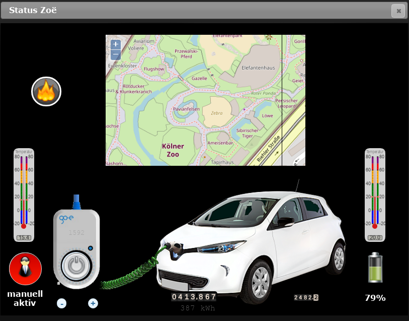

                          ALW geht aber in den Flash!
                          Hab da angeblich schon 1592 Schreibvorgänge
                          Hab ich mir zur Sicherheit mal geloggt (graue Zahl auf der Box), kann aber sein, dass das dumme Programm doppelt zählt
