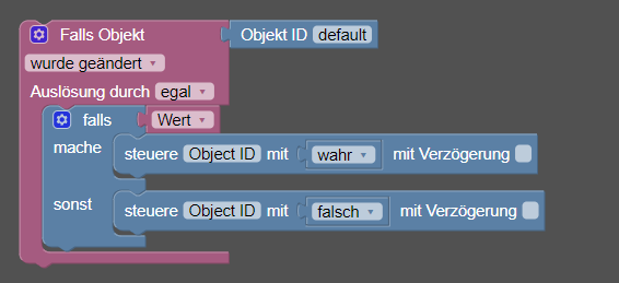

      @mathopa1973
      einfach ein Blockly Script bauen ... trigger Änderung vom Schalter und dann, falls Schalter an, steuere Steckdose true , sonst Steckdose false
      mit Alexa steuerst du dann einfach den Schalter an

        @mathopa1973

          @mathopa1973
