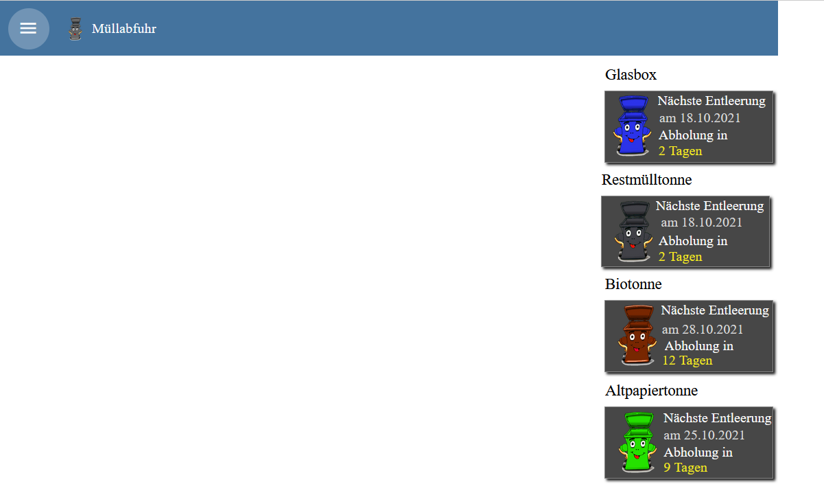

    Hallo, wie bekomme ich es hin das zB. in meiner Müllabfuhr_Vis die Widgets in der Waagrechten sitzen udn auf der Startseite dann in der Senkrechten?
    Bei mir ist es so das wenn ich die Widgets in der Müllabfuhr_View in die Waagrechten setze und dann rechts im Menü "Zeige View auf Startseite" dann stehen die Widgets auch senkrecht...auf der Startseite will ich die aber in der Waagrechten...geht das so ?

      glaube nicht das das geht, die Position ist immer identisch wenn du die Widgets in mehreren Views anzeigen lässt. Kopier dir doch die Widgets auf die Startseite und ordne sie dann an wie gewünscht

        machst zwei Views daraus. Eine mit senkrechter und eine mit waagerechter Anordnung. Je nach dem, wie Du die Anordung gern hättest, dann die eine oder die andere View aufrufen/anordnen.

          @cinimod herrgott....klar...warum einfach wenn´s auch schwierig geht......
          o.k. nur wenn ich die Position beibehallten will dann kann ch das mit "Zeige in Vie xyz" klicken..ansonsten wenn ich es verschieden haben will dann kopieren...Danke.
