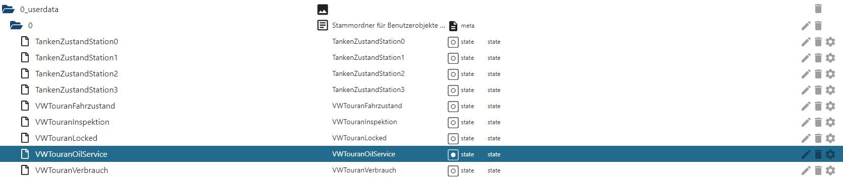

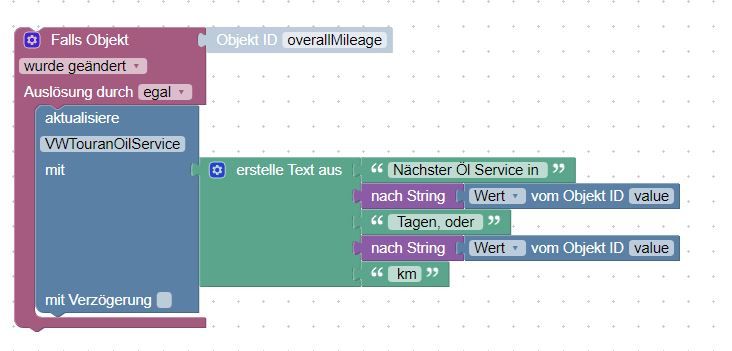

    ich versuche mich gerade in ioBroker und Blockly einzuarbeiten, aber mein erstes Skript scheint nicht zu funktionieren, vielleicht hat jemand einen Tipp.
    Es soll der Fahrzeugzustand "nächster Ölservice" ausgelesen und in VIS angezeigt werden.
    1. Datenpunkt (String) unter 0_userdata.0 angelegt
    2. Die Werte aus dem Fahrzeug Adapter
    3. Mein Blockly Script
    Es wird der Kilometerstand auf Änderung überwacht und dann soll der virtuelle Datenpunkt entsprechend mit einem Text befüllt werden, welche in dan ausgeben möchte.
    Danke für eure Unterstützung

      @timee Das sieht so weit eigentlich erstmal ganz gut aus. Nun ist die erste Frage, wie ist der Datenpunkt definiert? Ist er als Zeichenkette definiert?
      J 1 Antwort Letzte Antwort
      • D Dragon
        Jan1
        @dragon
        Er schreibt es wäre String wobei das selbst funktionieren sollte wenn falsch definiert, dann eben mit Fehler im Log.
        @Timee
        hast den Trigger DP mal manuell geändert?
        Dann kannst mal ein Debug Block setzen um im Log zu sehen, ob der Trigger was tut, ansonsten sollte das eigentlich so funktionieren. Selbst das Konvertieren nach String kannst mal raus lassen.

          Danke für Eure schnelle Antwort, heute sind plötzlich die Werte aufgetaucht.
          Mein Blockly Script funktioniert also.
          THX
