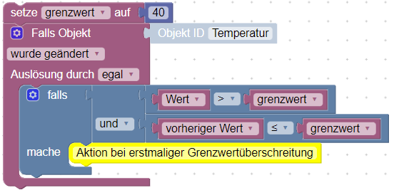

    Hallo
    Ich habe ein Thermostat und möchte ab einer bestimmten Temperatur einen Trigger auslösen. Der Trigger löst auch aus, aber auch immer wieder, wenn sich die Temperatur weiter erhöht. Wie macht man das, damit der Trigger nur einmal ausgelöst wird.
    Viele Grüße
    Semmy

      @semmy sagte: Wie macht man das, damit der Trigger nur einmal ausgelöst wird.
