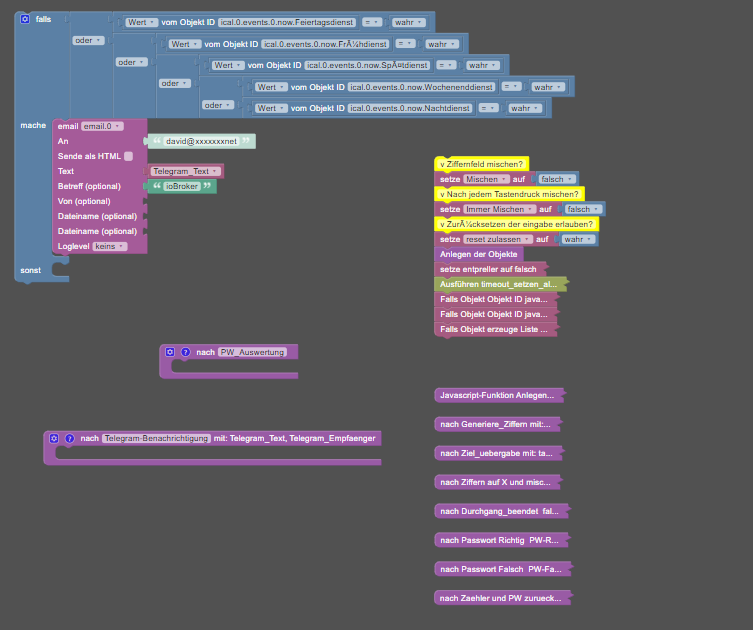

            CinimodC Offline
            CinimodC Offline
            Cinimod
            @dragon
            Das ist draus geworden, bin mir nicht sicher ob das reibungslos importiert wurde, hat auch gemeckert weil ich kein Telegram habe. Sieht das erstmal ok aus oder ist was durcheinander geraten ... die beiden Lila Blöcke ohne Funktion darin sind doch bestimmt nicht richtig so oder ?

              Dragon
              @cinimod Das ist nicht richtig so

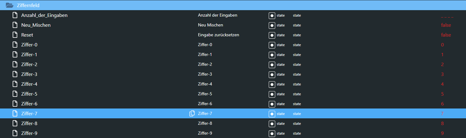

                  CinimodC Offline
                  CinimodC Offline
                  Cinimod
                  @dragon
                  diese datenpunkte wurden schon mal angelegt, die brauche ich alle für die eingabe ins Vis ja ?
                  Neu_Mischen ist mir noch nicht ganz klar was ich damit machen soll ?
