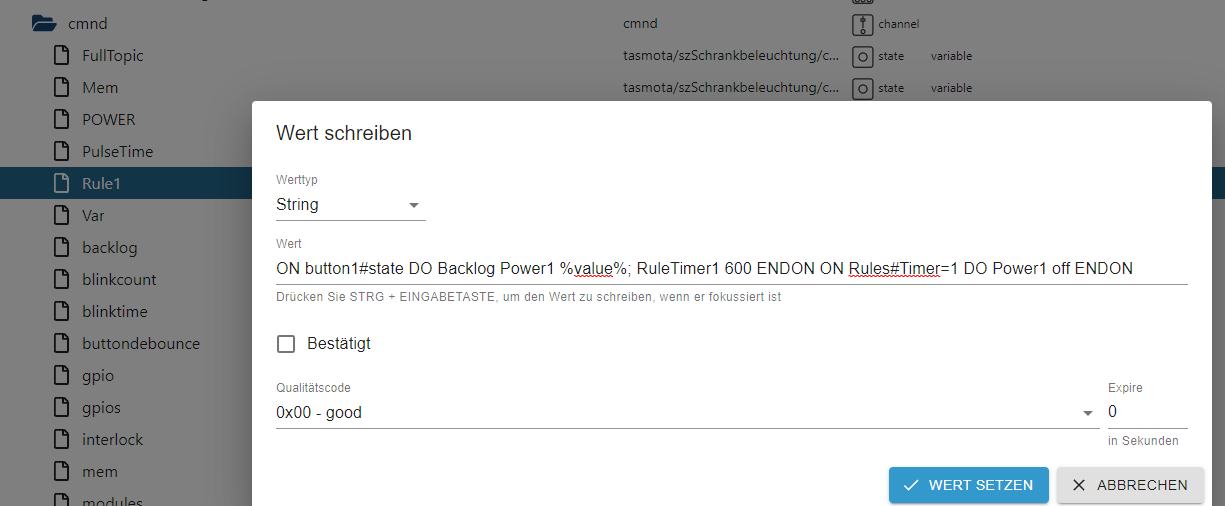

            @andrease112 Ja das geht - aber ich habe nicht alles ausprobiert. Ich nutze den Tasmota Device Manager und der legt dann ggf. die entsprechenden MQTT- Topic an.
            Habe einfach mal in dem Rule Editor des TDM eine Regel eingegeben:
            Mit Klick auf Upload hat es mit dann folgenden MQTT Punkt unter dem cmnd Ast erstellt:
            Also kannst Du verschiedene Rules Datenpunkte anlegen und die Regeln dort reinschreiben.

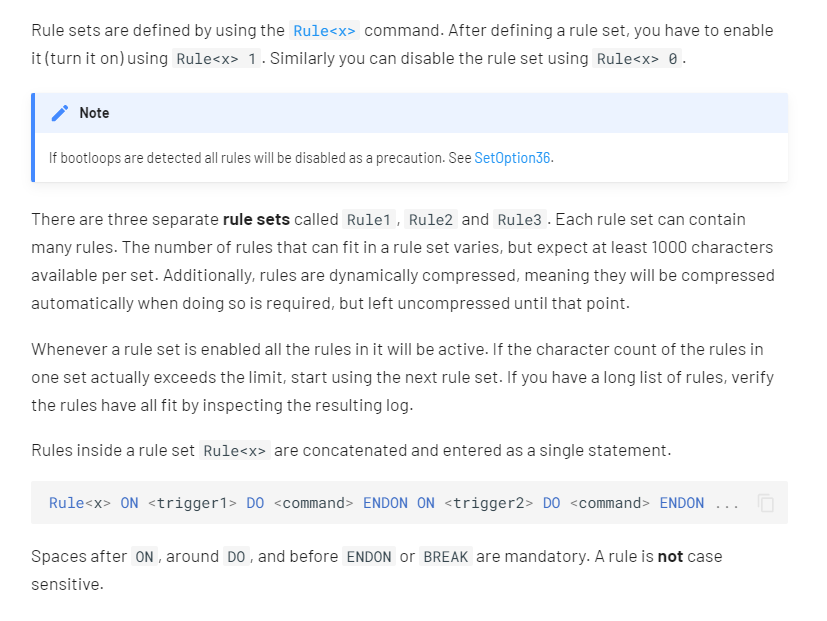

            So wie ich das verstehe hast Du 3 Rule-Sets zur Verfügung, also MQTT-Datenpunkte Rule1, Rule2, Rule3 in den Du Deine Regeln definierst:
            https://tasmota.github.io/docs/Rules/
            In einem RuleSet kannst Du dann mehrere Regeln mit Triggern definieren.

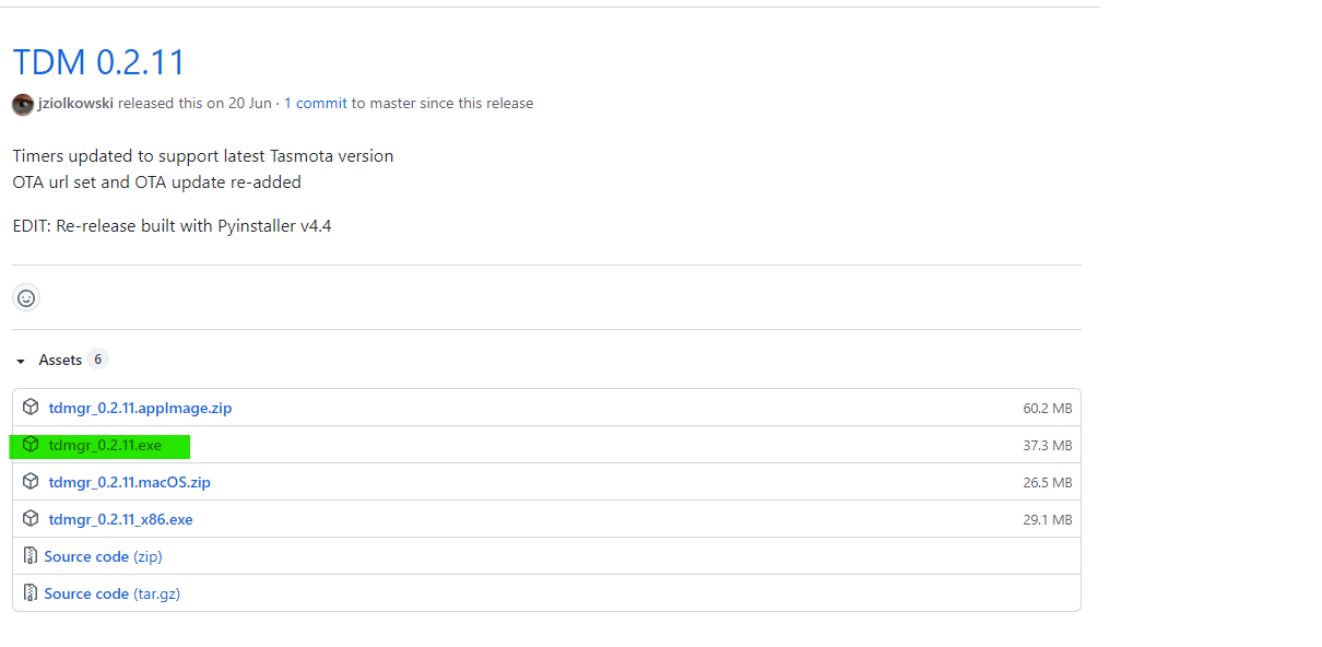

                @andrease112 Nein das ist ein reines Windows-Programm
                Du musst nur ggf. das Python noch vorher installieren:
                https://www.python.org/ftp/python/3.7.5/python-3.7.5-amd64-webinstall.exe
                unter github unter Downloads (https://github.com/jziolkowski/tdm/releases/tag/v0.2.11 )dann
                A 1 Antwort Letzte Antwort

                  @mickym ah super.👍 ... die exe hatte ich nicht gefunden .... dank Dir läuft es jetzt unter windows...
