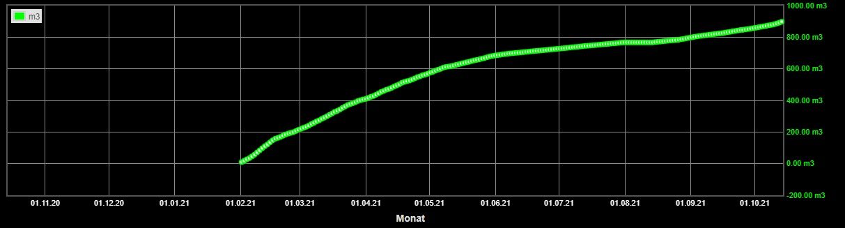

    ich tracke seit knapp einem Jahr sowohl die Daten meines digitalen Stromzählers als auch meines Gaszählers und werte diese mit Sourceanalytix aus. Zum Beispiel tracke ich die Tagesverbräuche mit. Das lief auch in der ersten Jahreshälfte Störungsfrei. Allerdings irgendwann im Sommer zeigte der Gaszähler sehr komische Werte. Ich habe jetzt mal die Zeit gefunden und IOBroker und alle Instanzen auf den aktuellen Stand zu heben. Es ist jetzt Sourceanalytix in Version 0.4.12.-1 installiert (die anderen Versionen siehe Fußzeile).
    Ich habe extra nochmal alle Sourceanalytixdatanpunkte des Gaszählers gelöscht und sozusagen "neu" angefangen. Leider ist das Verhalten noch immer inkorrekt. Jede Nacht wird offenbar zum cumulative Reading der aktuelle Readingwert addiert. Das führt dann natürlich zu absurden Verbräuchen. Ebenso verändern sich die Startwerte im Sourceanalytixtab des trackenden Datenpunkten. Konkret:
    Das aktuelle reading ist 897m3. Sourceanalystix läuft seit 3 Tagen. Der kumulative Readingswert ist aber bei 3559m3.
    Ebenso sind die Startwerte (Tag/Woche) entsprechend hochgezogen. Ich habe diese aber korrekt eingetragen (also 800er Werte). Hier der aktuelle Zustand:
    Es scheint so, als ob jede Nacht um Mitternach der Zählerwert zum Cumulative reading hinzuaddiert wird:
    Ich frage mich, ob ich etwas falsch mache. Aber der Stromzähler funktioniert. Und eigentlich sollte man doch nur die Startwerte eingeben und dann geht es. Natürlich habe ich auch die Kosten konfiguriert:
    Und hatte auch die Gas-Datenpunkte vom Sourceanalytix alle gelöscht. Dann Sourceanalytix dekativiert und anschließend neu aktiviert für den Datenpunkt. Dabei wurde dann der entsprechende Tree neu angelegt und auch erst mal korrekt alles mit 0 vorinitialisiert.
    Der Gaszählerdatenpunkt zählt auch korrekt hoch
    Wo kann ich noch suchen? Was mache ich falsch? Oder ist das ein Bug?
