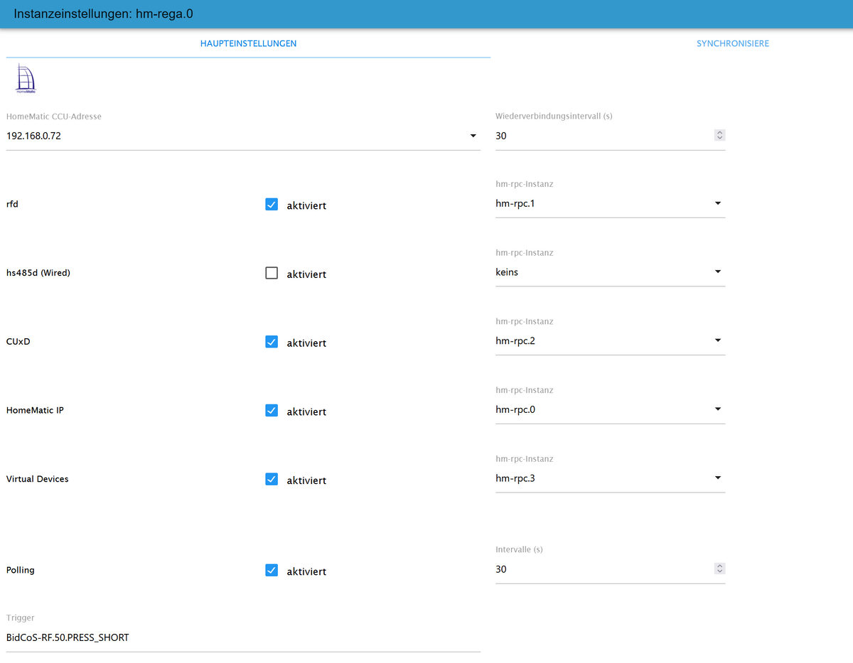

                @brainjourney sagte in Namensauflösung Homematic -> iobroker?:
                Problem Namens,-Raumauflösung beim iobroker
                in der VM1 siehst du die Namen nicht?
                Wie sind denn deine Konfigurationen von hm rpc.0-3 (wieso 4??) und hm-rega?

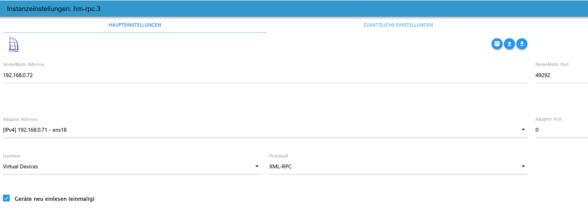

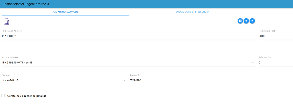

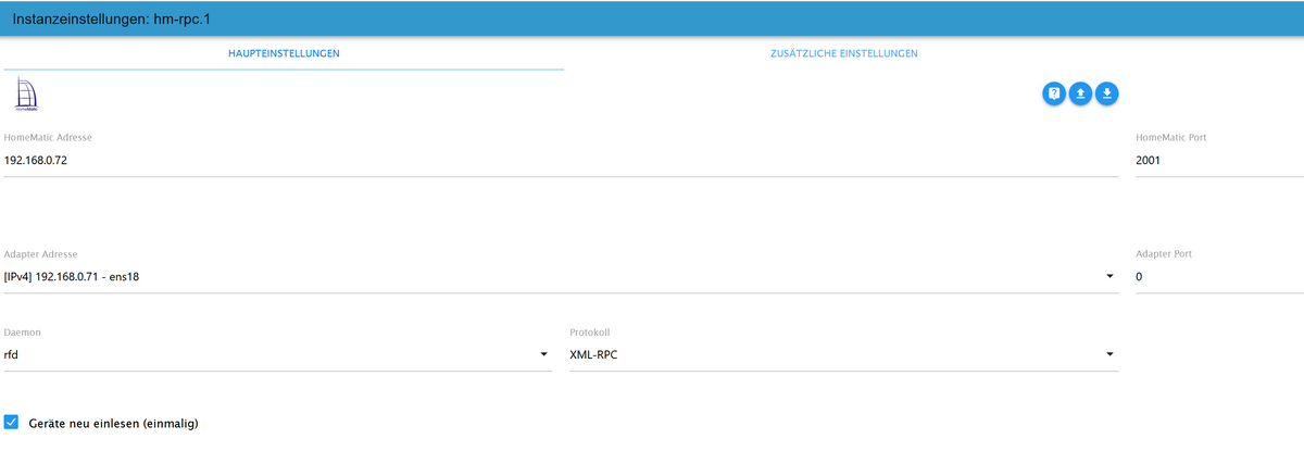

                  @homoran said in Namensauflösung Homematic -> iobroker?:
                  hm-rpc.0 für Homematic IP
                  hm-rpc.1 für rfd
                  hm-rpc.2 für CUxD
                  hm-rpc.3 for Virtual Devices
                  Macht ihr das anders?
                  Das alles dann im GeGaHSS Eingetragen.
                  Der "pi4" ist ein anderer Rechner auf dem VCCU (Homematik und iobroker auf einem Server läuft) das aber mit Namens,-Raumauflösung, bei dem ich denke das es identisch Konfiguriert ist. (hoffe ich)
                  Das ich die Namen nicht sehe war eigenlich die Hauptfrage.
                    nicht unbedingt nur du schriebst:
                    hm-rpc0-4
                    das wären 5 Instanzen.
                    es fehlt noch:
                    @homoran sagte in Namensauflösung Homematic -> iobroker?:
                    und
                    das habe ich noch immer nicht verstanden, warum das zusätzlich läuft.
                    und ob der ioBroker dort auch auf die RM zugreift?
                    B 1 Antwort Letzte Antwort

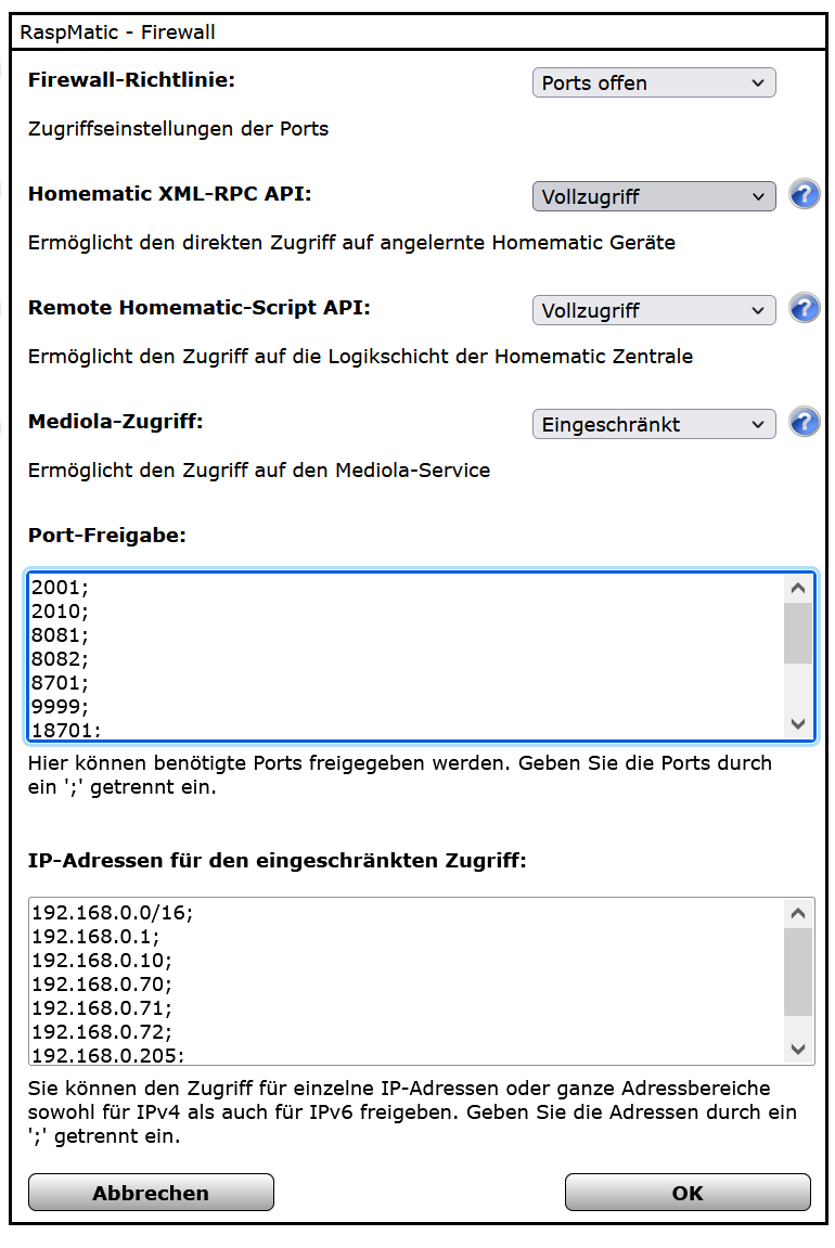

                                HomoranH Offline
                                HomoranH Offline
                                @brainjourney was steht jeweils in den Zusätzlichen Einstellungen?
                                insbesondere als Callback-Adresse?
                                was steht in der RaspberryMatic-Firewall?
                                und was steht im debug-Log beim restart der Instanzen?

                                  B Offline
                                  B Offline
                                  Brainjourney
                                  Da habe ich nichts drin
