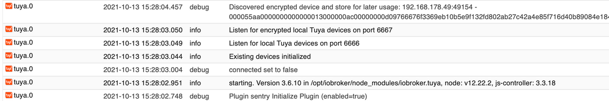

    gibts da jetzt noch irgend eine Lösung? Hab jetzt verschiedene Versionen von Tuya Adapter probiert aber er bleibt immer gelb. Erst wenn der Grün ist kann ich doch das mit dem Proxy versuchen um meine Geräte zu finden oder?
    Das Logfile sagt nur folgendes:
    VG

      @olli_m
      Wenn ich mich recht erinnere wird der Adapter erst grün, wenn der/die/das token über die Proxy-Geschichte gesetzt werden konnte.

        @thomas-braun
        also ich hab das auch schon versucht, alte Smart Life App dann Zertifikat geladen und dann proxy manuell unter den WLAN 2,4ghz Netzwerk , eingegeben und wenn ich dann in die Smart Life App gehe sagt er dann Netzwerk Fehler
        Verstehe ich nicht :-(

          Ein ehemaliger Benutzer
          @olli_m
          also es geht scheinbar nur mit alten android Versionen... mit Android 8.1 ging es dann bei mir
