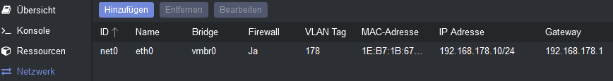

            @peterfido
            Das geht auf jeden Fall, man kann jeder VM und jedem LXC einen VLAN tag mitgeben, dann sind sie in verschiedenen Segmenten.
