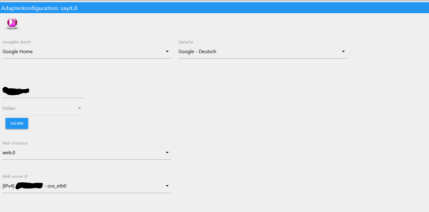

                    haselchenH Offline
                    haselchenH Offline
                    haselchen
                    @joergh
                    Oben IP vom Google, unten IP vom Gerät wo IoBroker installiert ist.
                    J 1 Antwort Letzte Antwort
                    • haselchenH haselchen
                      @joergh
                      JoergH
