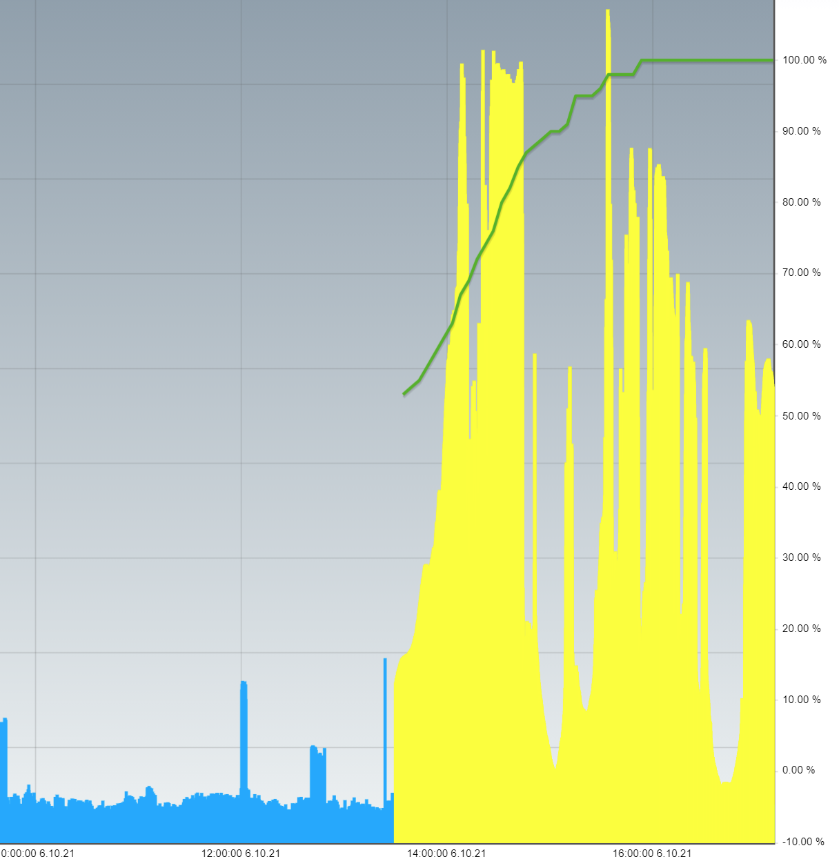

    ich habe zwei Datensätze in einem Diagramm im Flot.
    Der größere überlagert den kleineren, ich möchte aber beide sehen.
    Kann mir jemand Sagen, was ich ändern muss?

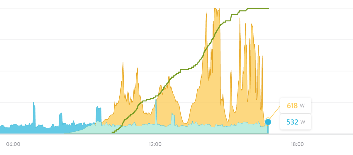

      es sollte in etwa so aussehen:
      Transparenz kling gut, ich finde dazu aber keine Einstellung.

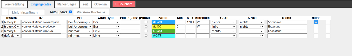

      Die Konfiguration ist folgende:

          @steinmetz_4 sagte in Flot Adapter, Diagramme überlagern sich:
          da ist keine Transparenz drin, sondern nur die Reihenfolge von hohen Werten hinten nach niedrige Werte vorne berücksichtigt
          das sähe dann ungefähr so aus:

          wo hast du denn die Flächen aktiviert?
          unter Füllen, wo das gemacht wird steht nichts.
          Wieso sind dein Kurven denn gefüllt?

              oder hast du die ganze Zeit Werte zwischen 0 und dem Höchstwert, so dass es ein ewiges Zickzack ist?
              Das kostet aber massiv Rechenkraft
              EDIT:
              WTF???
              gelb und blau sind bei dir tausende Balken!
              Warum denn das??
              Das überlagert natürlich massiv
              einfach "Schritte" und gut ist

                    Kann es sein, dass es so viele Balken sind, weil die Werte sich sekündlich ändern?
                    Raspi 4 mit aktuellem IoBroker Master (The Brain)
                    Raspi 4 mit aktuellem IoBroker Slave und DS18b20 für Warmwasser und Pufferspeicher
                    Raspi 4 mit aktuellem Motioneye
                    3 x Heizstab zur PV-Eigenverbrauchsoptimierung
                    ETS 5 Professionel - 5.7.5
                    Samsung Tab 2 - 10.1
                    Buskomponenten von MDT
                    • S Steinmetz_4
                      natürlich dann gibt es jede Sekunde einen Balken - und das ist verdammt viel Fläche statt einer Linie
