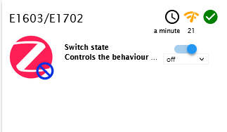

    Ich hab vor eingien Wochen ein paar Tradfri Devices eingebunden, soweit alles gut. Heute ist mir aufgefallen, dass die Steckdose (E1603/E1702) nicht mehr richtig im Zigbee Adapter angezeigt wird, das Symbol fehlt und er scheint da ein "Default"_Symbol zu nehmen.
    Woran kann das liegen? Da war vorher definitiv das Symbol der Steckdose zu sehen?
    Zigbee Adapter hat Version 1.6.3
    AsgothianA 2 Antworten Letzte Antwort

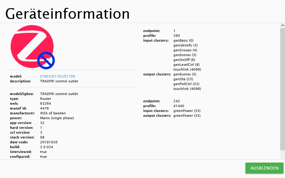

      @amg_666
      Ich denke da wurde der Link zum Bild bei zigbee2mqtt.io angepasst so das der interne Link nicht mehr funktioniert. Kannst du bitte die Info Seite zeigen ?

          @amg_666 sagte in Ikea Tradfri Steckdose - kein Symbol (mehr):
          Auf dem Bild in deinem ersten Post ist ein kleines i. Das ist ein Link. Der zeigt die Seite die ich sehen will.

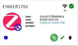

            @asgothian
            Wenn ich auf den Link im Bild klicke kommt ein Fehler, er kennt die Adresse nicht (error 404 Page not found)
            https://www.zigbee2mqtt.io/devices/E1603/E1702/E1708.html
            das ist bei den anderen IKEA Devices nicht so, da führt der Link auf eine Seite. OK, damit ist der Fehler klar und es stimmt was du vermutet hast. Wenn ich bei zigbee2mqtt die "supported devices" durchsuche, dann findet er die Steckdose unter https://www.zigbee2mqtt.io/devices/E1603_E1702_E1708.html
            Da hat jemand die Struktur geändert und die Slashes ("/") durch "_" ersetzt.
            Wie kriege ich denn jetzt den richtigen Link in das Device?

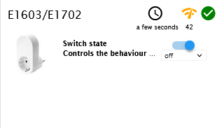

                @luie Danke für den Hinweis. Schon etwas schräg, weil die 1.6.3 hatte ich ja schon. Naja, nochmal über die Katze installiert et voilá:
