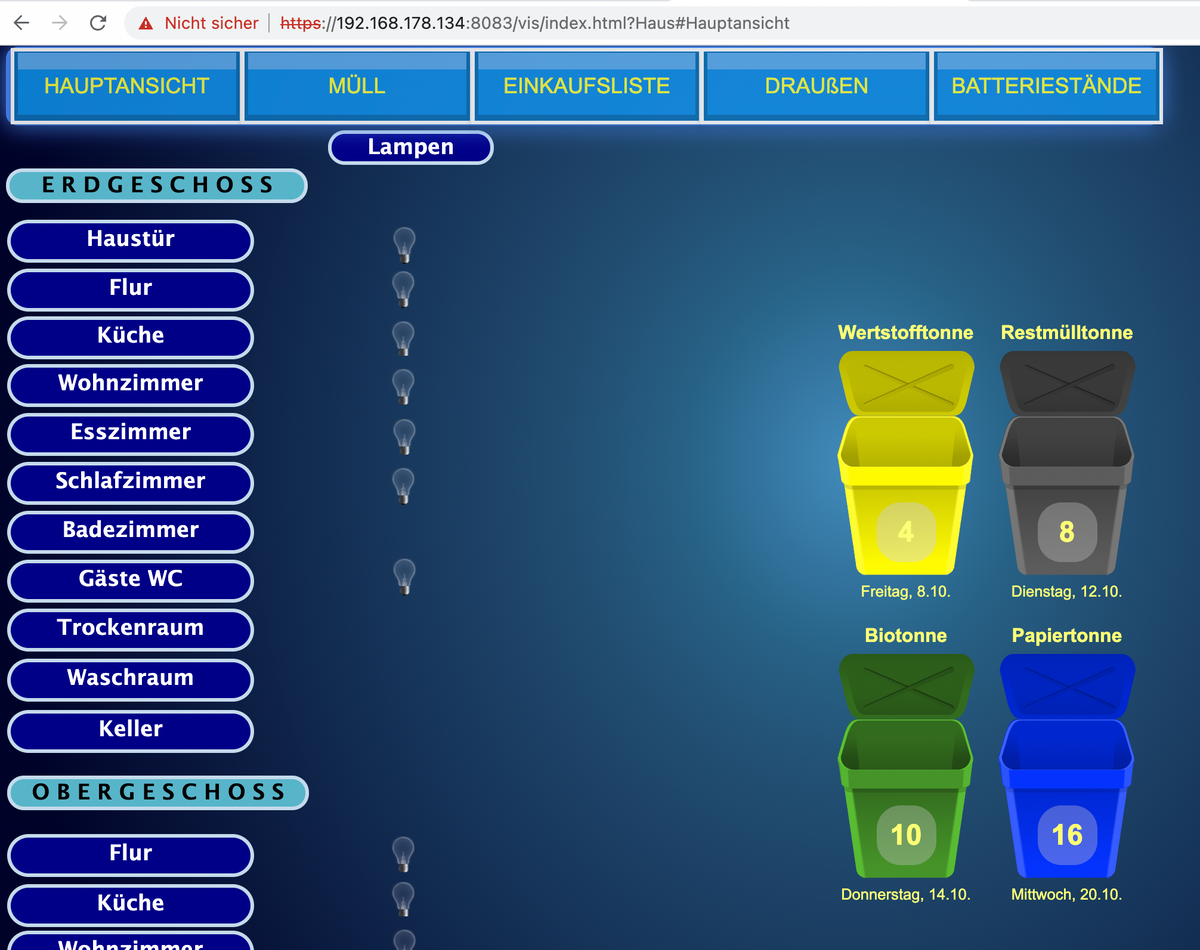

    Hallo, nach 2 Jahren des Nutzens von ioBroker muss ich mich nun auch mal hier zu Wort melden, da ich einfach nicht weiterkomme. Ich habe ein iPad an der Wand und bis August diesen Jahres lief die Vis Visualisierung einwandfrei. Aber seit dem letzten großen Update, stürzt die Visualisierung nach einigen stunden ab. Deshalb dachte ich, probiere ich es mal über die ioBroker iOS app. Aber wenn ich diese einrichte, steht dort ständig "URL Fehler: Bitte überprüfen Sie die URL:
    http://192.168.178.134:8083/vis/index.html?Haus#Hauptansicht
    The network connection was lost."
    Kann mir bitte jemand sagen, was ich falsch mache? Wenn ich über das Webinterface die Visualisierung aufrufe, steht exakt die gleiche URL im Browser, wie in der ioBroker App. Die URL scheint ja also zu stimmen (Siehe Screenshot vom Browser)Bildschirmfoto 2021-10-04 um 17.22.45.png
    Sollte ich noch wichtige Infos vergessen haben, sagt gerne bescheid.

      @rene1408 The network connection was lost. bedeutet das iOS die Verbindung zum WLAN verloren hat oder nicht schnell genug aufbauen konnte.

          @rene1408 Ach ich sehe gerade du hast https und nicht http? Https ohne lets encrypt zertifikat geht auf iOS nicht. Also eine web instanz ohne https aufmachen oder die https mit lets encrypt
          R 1 Antwort Letzte Antwort

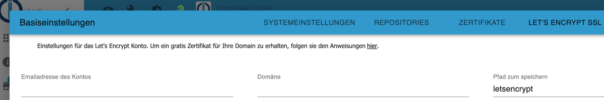

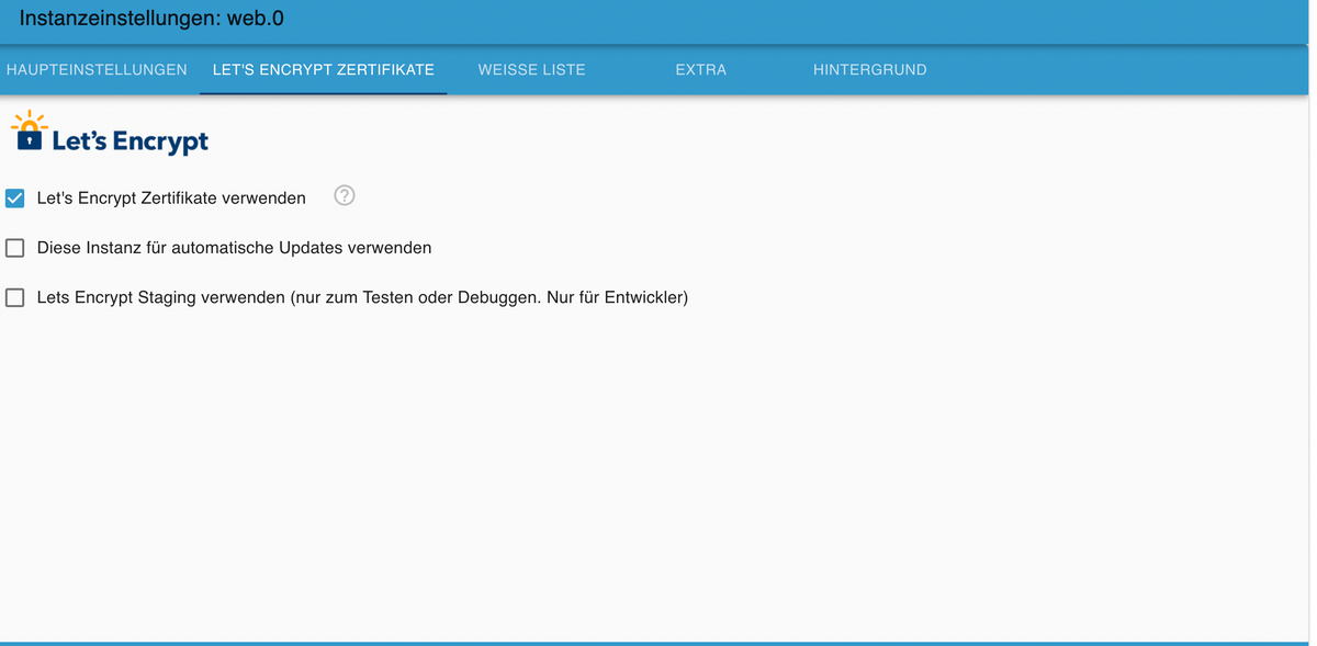

            @tombox bei mir ist es jetzt so eingestellt
            Bildschirmfoto 2021-10-04 um 17.32.41.png Bildschirmfoto 2021-10-04 um 17.32.28.png
            Ist dort noch etwas zu beachten?
            T 1 Antwort Letzte Antwort
            • R rene1408
              tombox
              schrieb am zuletzt editiert von tombox
              @rene1408 Das ist so gut wenn du ein sicheres Passwort hast und die Instanz nach außen öffnest.
              Du kannst diese Instanz in der iOS App verwenden wenn du den externen domäne nimmst für das du auch das letsencrypt bekommst und nicht die ip
              oder eine zweite instanz erzeugen ohne verschlüsselung die darf aber niemals nach außen geöffnet werden

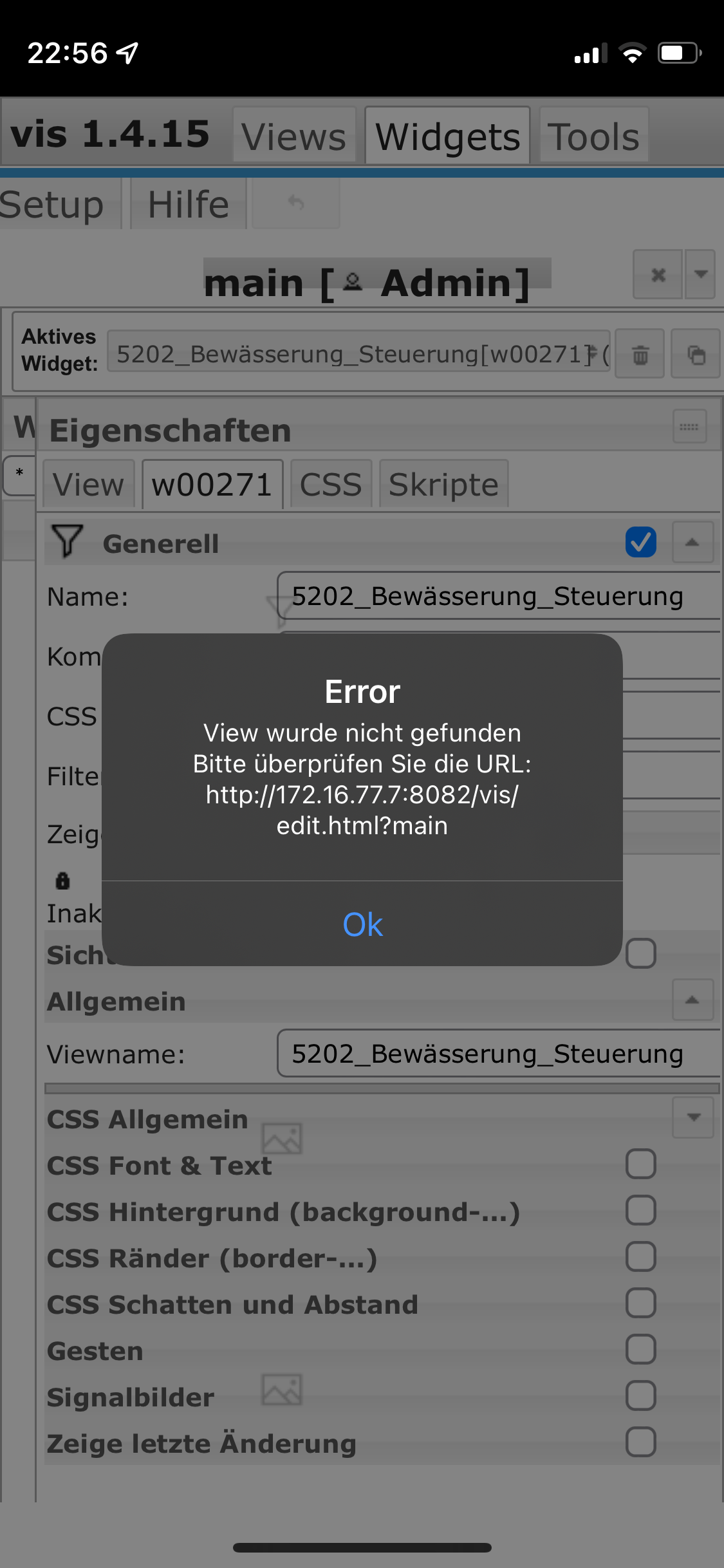

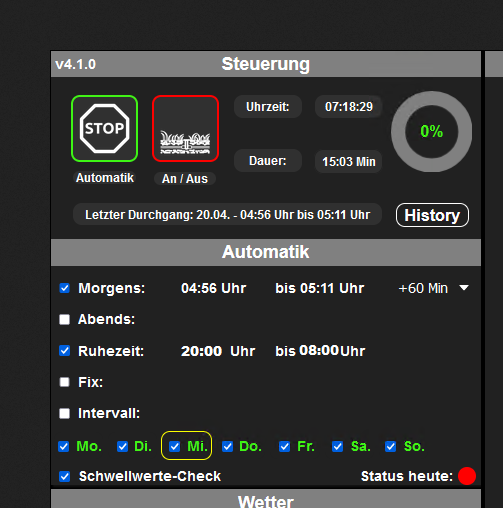

                    ich habe eine Bewässerung hier aus dem Forum im Einsatz, allerdings habe ich seit Anfang an Probleme auf IOS Geräten.
                    In der Bewässerung gibt es einen Start und Stop Knopf, wenn ich die Iobroker auf dem Iphone oder Ipad öffne habe ich zwei Probleme:
                    1. wenn ich an/aus drücke wird die Bewässerung sofort beendet, bis ich 5-10 mal immer wieder an/aus drücke, dann bleibt sie irgendwann an. Das gleiche gilt für die Pausetaste wenn die Bewässerung schon läuft.
                      Wenn ich die gleiche VIS auf Android oder am PC starte habe ich das Problem nicht! bei Android nutze ich FullyKiosk und am PC den browser (Chrome/Firefox)
                    1. bei IOS ploppt nach ca 30 Sekunden in der VIS immer folgende Fehlermeldung auf:
                    kann mir jemand weiterhelfen?
                    VG und Danke
