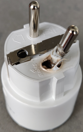

        ...und schmelzen manchmal trotzdem schon bei viel geringen Lasten dahin... 🔥
