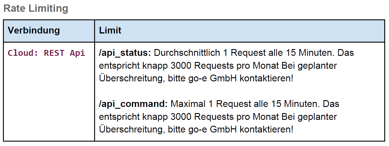

  • J JoergH
    @lesiflo
    Siehe Anleitung zur API

      @gismoh sagte in Warnmeldungen go-e charger:
      die Intervalle habe ich schon auf 1000 gestellt,
      wann?
      danach mal den Adapter für eine Stunde deaktiviert?
      mit den 1000 bist du aber nicht weit von den 15 Minuten weg.
      Ein paar wenige Make neu gestartet und schon bist du drüber.
      im Moment sogar alle 15 Sekunden!
      Ist zwar nur ne Vermutung, solltest du aber ausschließen.
      Auch ne Vermutung ist, dass du mittlerweile vielleicht länger gebannt bist.

              JoergH
              @gismoh Ich vermute, dass Du gesperrt bist und da die ein Monatslimit von 3000 haben, wirst Du vermutlich so lange gesperrt bleiben, bis in den letzten 30 Tagen die Anzahl an Anfragen wieder <3000 beträgt.
              • J JoergH
                @joergh sagte in Warnmeldungen go-e charger:
                ...und solange der Adapter es alle 15 Sekunden erneut versucht, wird das nichts mit Entsperren.
                G 1 Antwort Letzte Antwort
                      denn auch bei eingestellten "2000" erhalte ich alle 15 Sec. die Warnung mit den "MaxWatts".
                      abschalten!
                      sonst versucht der Adapter es immer wieder
