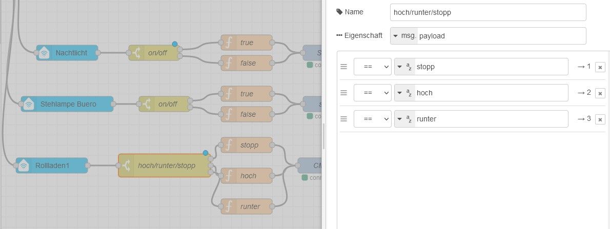

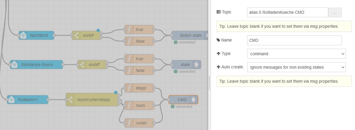

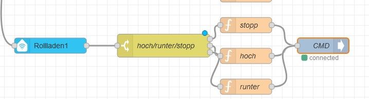

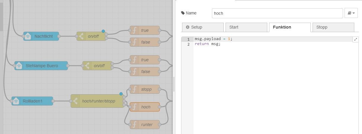

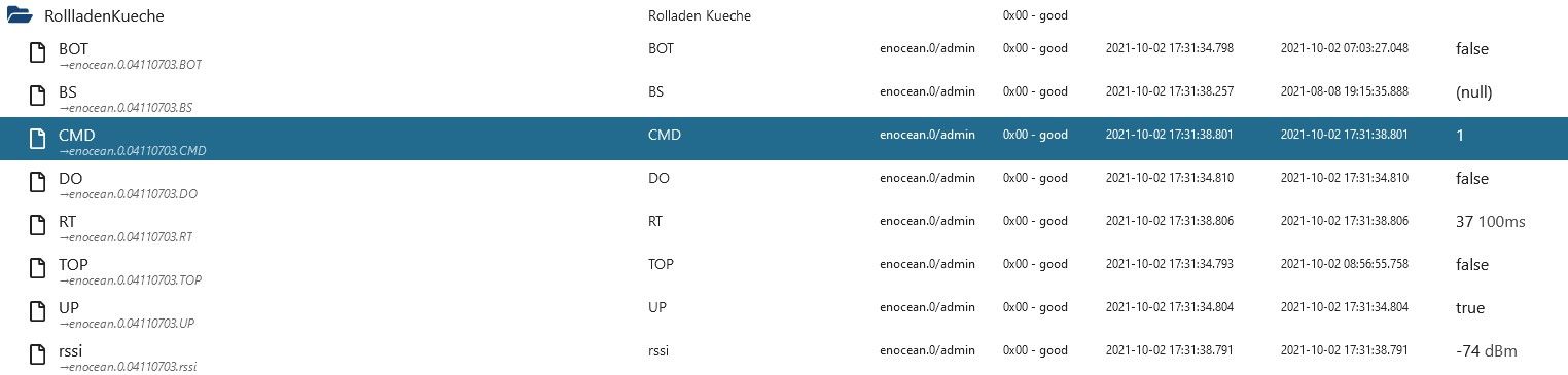

    ich habe einen Rollladen mit enocean Funkaktor. Jetzt möchte ich per ALEXA Sprachbefehl den Rollladen steuern. Hierzu habe ich in Node-Red ein neues Alexa Gerät "Rollladen1" angelegt und möchte nun die Befehle "Hoch, Runter, Stopp" auf iobroker Datenpunkt (Alias) anwenden.
    Alexa sheint den Befehl "Alexa Rollladen1 hoch" zu nehmen aber es passiert nichts...
    Jemand eine Idee wie ich das hinbekomme?

      Wenn du hoch, besser heller und dunkler sagst, ändert Alexa den bri. Um heller, bzw. Dunkler zu erkennen, kann man z.b. immer den bri auf 50 an Alexa zurück melden. Kommt jetzt was kleiner 50, hat Alexa dunkler verstanden. Größer 50 wäre dann heller
