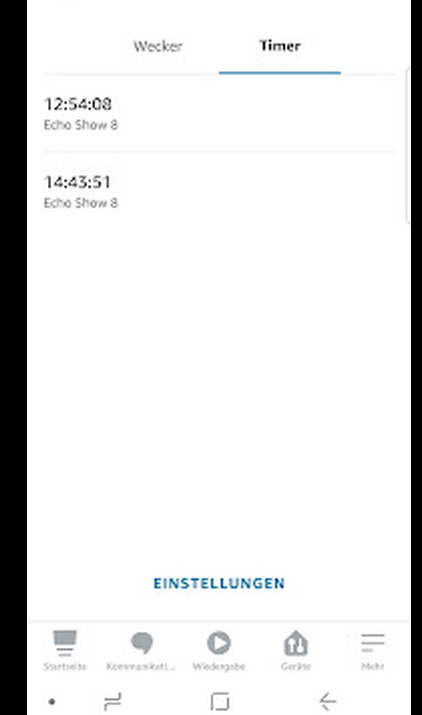

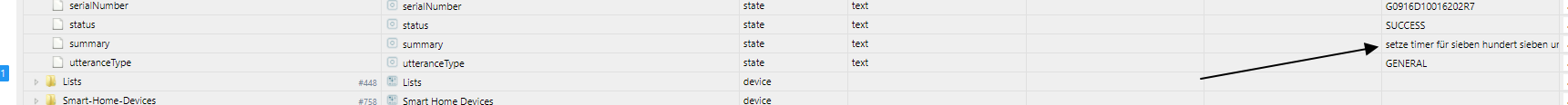

                  @tudo es gibt noch einen beschwerlichen weg - ich habe ein timer script , dort sage ich z.b alexa, setze timer auf 888 minuten
                  da lese ich die history aus und übersetze die von alexa verstandene zahl achthundert und acht und achtzig. ich nutze das script um die timer in der vis sichtbar zu machen - ich weiß, kann man auch anders bewerkstelligen .
                  probleme:
                  • geht nur bis 999
                  • es kommt eine gültige antwort , da alexa weiß, was sie mit dem wort "timer" machen soll.
                  es wäre sehr aufwendig, das ganze 4 stellig zu machen. als antwort käme dann auch immer sowas wie - habe das nicht verstanden, weil ja das "timer" fehlt - die history könnte ausgelesen werden, aber die fehlermeldung würde bleiben
                  das nächste bild zeigt die gesetzten timer für 777 und 888 minuten
