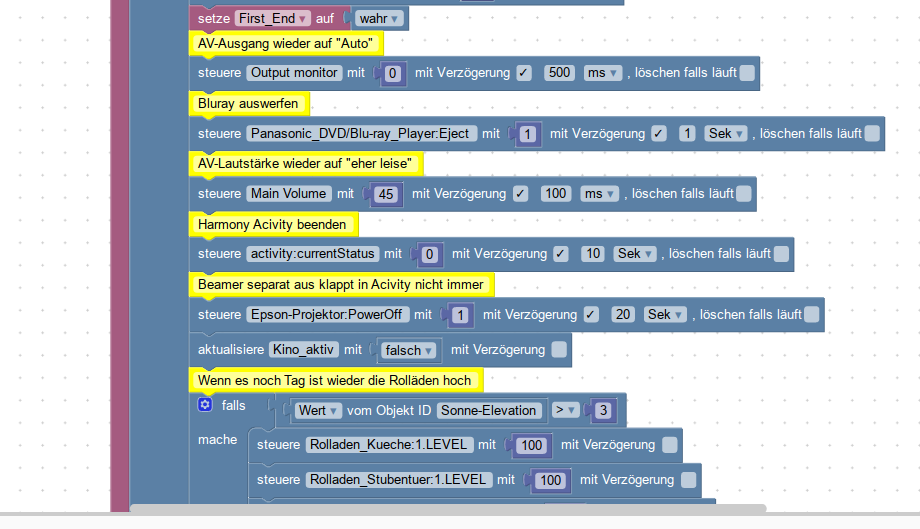

        @homoran sagte in Datenpunkt setzen Skript vs. Button:
        muss aber jetzt auch sagen, dass ich mit dem Ausschalten auch immer mal wieder Probleme hatte, aber nie an diesen Button gedacht habe
        Habe nochmal nachgesehen.
        Muss doch am Harmony Hub selber liegen, da der manuelle off immer funktioniert:
          @homoran sagte: dann passt das aber wohl nicht, oder?
          Nein, dann muss es eine Zahl sein.

                    @wolfgangfb arbeitest du mit Activities oder ausschließlich mit Einzelbefehlen?
                    Ich bin mir nicht sicher, ob der Hub eine schnelle Folge von Befehlen überhaupt abarbeiten kann.
                    auch weiß ich nicht ob seine "Selbstlernfähigkeit" da nicht zwischenfunkt und Befehle wiederholt und/oder Pausen verlängert.
                    Ich habe den Eindruck, dass man den Hub nicht mit Befehlen zufeuern darf
