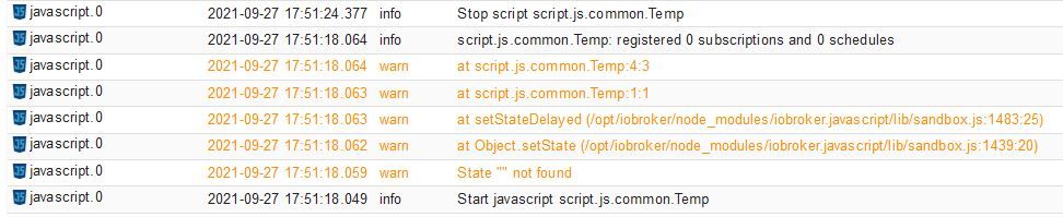

    Nach Ausführen erhalte ich folgenden Log:
    Sofern der Datenpunkt schon belegt ist, wird der Inhalt bei "State not found" gequotet. Das Verhalten ist bei allen - auch den schon in der Vergangenheit genutzten - Datenpunkten gleich. Ich habe den Adapter bereits einmal gelöscht, neu installiert und dann ein Backup (backitup) drübergespielt.
    Hat jemand eine Idee, was mir meiner Installation o.ä. nicht stimmt?

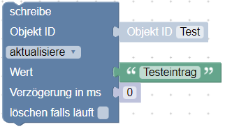

      @k_b sagte: Zur Demonstration ein Block
      Richtiger Befehl:
      setStateDelayed("0_userdata.0.Test", 'Testeintrag', true, parseInt(((0) || "").toString(), 10), false);

        @k_b da du dich laut Threadtitel hier mit Blockly rumplagst solltest du auch einen screenshot des Blocklys posten, damit man sieht was genau du da verzapft hast
        K 1 Antwort Letzte Antwort

          @homoran klar ...
          Ist einfach das ein Beispiel, das zum Log weiter oben gehört.

            @k_b sagte: Ist einfach das ein Beispiel, das zum Log weiter oben gehört.
            Wie ich oben schon zeigte: Du hast anstelle der Objekt ID den Wert des Datenpunktes übergeben. Richtig:

              @paul53 Oh man, krasser Aussetzer meinerseits. Dank Dir....
