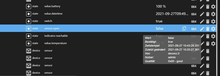

                      @dgr Kommt denn im Debug-Log von Deconz was an?
                      Ist das denn auch der richtige DP?
                      Wird die "value.datetime" aktualisiert?

                        @dgr Hast Du mal den Kontakt bei Phoscon auch mal gelöscht, nicht nur im IoBroker? Kann das nicht genau herauslesen

                          @guergen guter Hinweis. Mache ich gleich mal mit Phoscon.
                          value.datetime wird nicht aktualisiert. Habe ich gerade mal getestet.

                            @guergen Vielen Dank ! Das war's. In Phoscon gelöscht und anschließend auch noch in den Objekten den betreffenden Baum. Dann über Phoscon neu aufgenommen und jetzt ist alles ok.
                            Dazu ist nun auch noch npm richtig.
