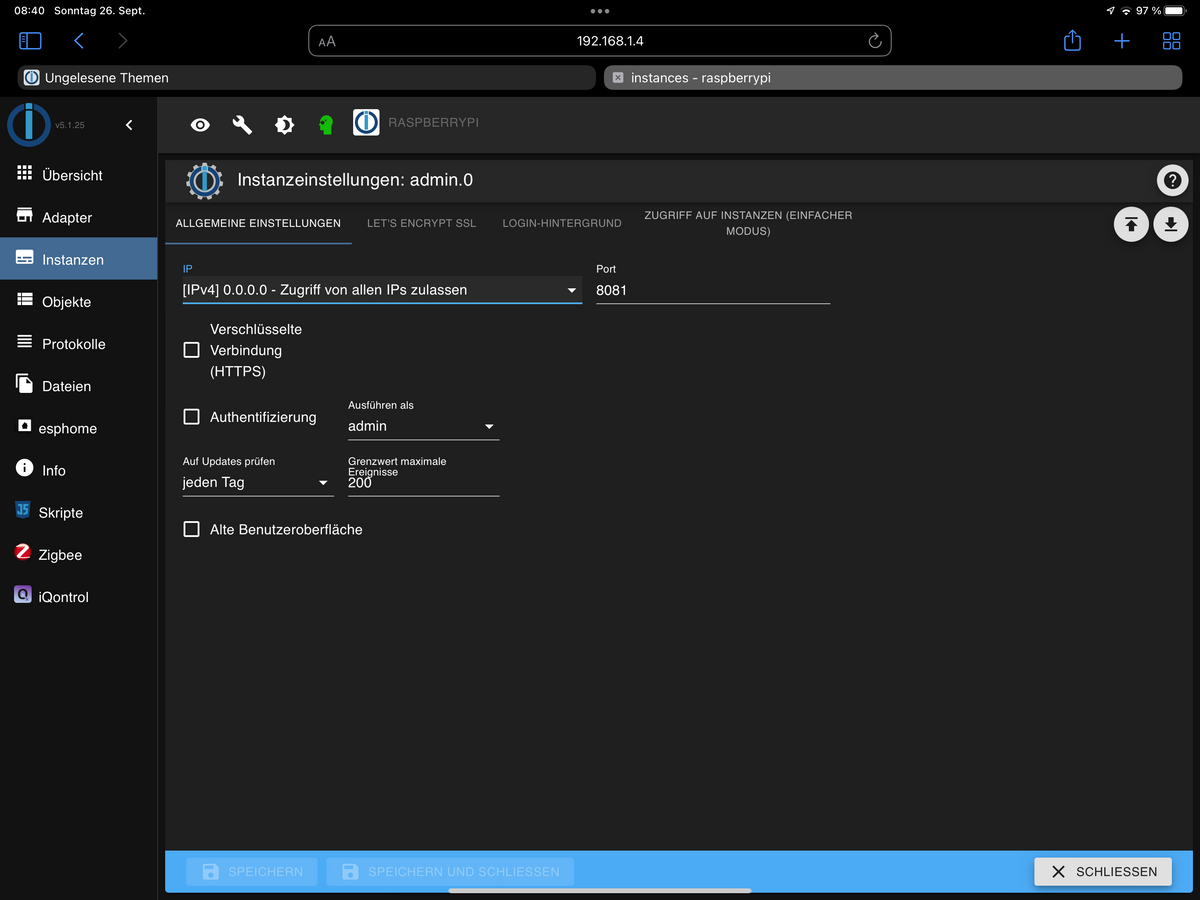

        @davut-karabulut
        Weist Du noch was im Adminadapter unter IP eingegeben hast?
        Eventuell die IP-Adresse des Raspi.

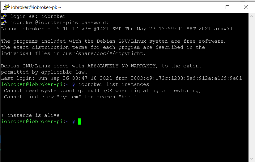

          @davut-karabulut sagte in IoBroker nicht mehr aufrufbar seit neuer Ip-Adresse:
          Über beide Adressen ließ sich Iobroker nicht aufrufen. "iobroker start" und "sudo reboot" über putty haben auch nicht geholfen.
          du kommst noch über putty drauf?
          dann hat der pi auch keine andere IP-Adresse!
          was sagt dann iobroker list instances ?
          DK43D 1 Antwort Letzte Antwort

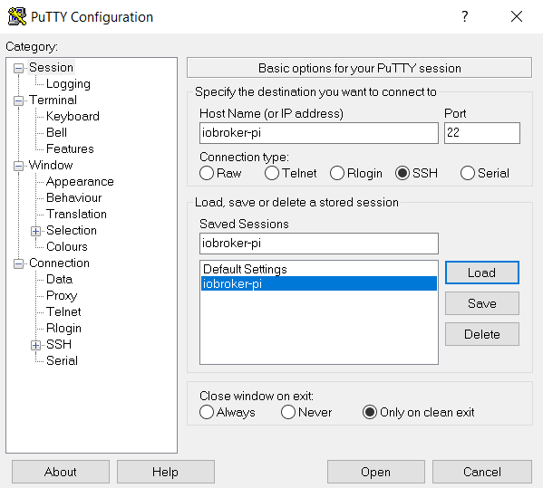

            über putty komme ich auf den raspi drauf wenn ich den Hostnamen eingebe der auch in der Fritzbox steht:
            Siehe hier:
            Thomas BraunT FabioF 3 Antworten Letzte Antwort

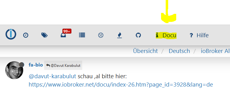

                            @davut-karabulut schau ,al bitte hier:
                            https://www.iobroker.net/docu/index-26.htm?page_id=3928&lang=de
                              Bitte keine alten Links ( über Google gesucht ) weitergeben .
                              Aktuell:
                              https://www.iobroker.net/#de/documentation/trouble/RunsNoMore.md
                              oder ganz einfach :
                              FabioF 1 Antwort Letzte Antwort

                                @Thomas-Braun
                                wie kann ich das hier verstehen?
                                echad@chet:~ $ cat /etc/passwd | grep iobroker
                                iobroker:x:1001:1001::/home/iobroker:/usr/sbin/nologin
                                echad@chet:~ $
                                @davut-karabulut
                                Das riecht eher danach:
                                https://forum.iobroker.net/topic/43325/mini-howto-cannot-find-view-system-for-search-host?_=1632988109232
                                Und ich meine, du hast da einen 'richtigen' user namens 'iobroker' angelegt, mit dem du dich einloggst. Das ist aber falsch, der Name ist bereits für einen Systemuser vorgesehen, der selber gar kein Login hat.
                                • GlasfaserG Glasfaser
                                  @fa-bio sagte in IoBroker nicht mehr aufrufbar seit neuer Ip-Adresse:
                                  Aktuell:
                                  oder ganz einfach :
