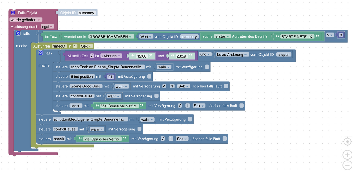

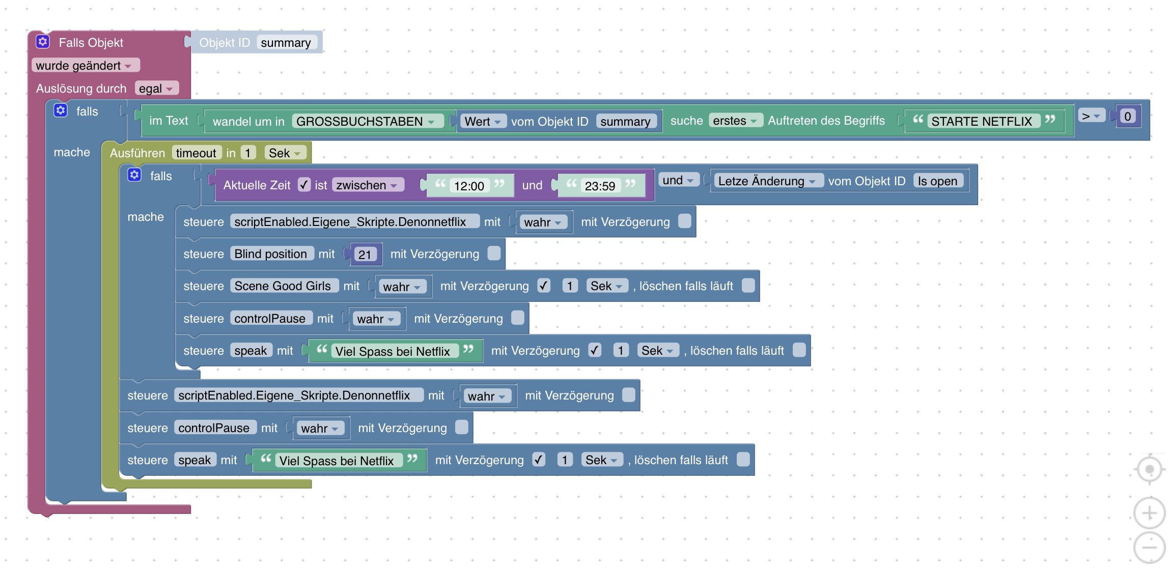

    ich habe folgendes Blockly gebaut:
    Allerdings bekomme ich vom Kontaktsensor "is open" nur true oder false zurück.
    Kann aber nur ausswählen wie letzte Änderung oder Wert oder ähnliches...
    Gibts da nicht etwas wo ich eine Variable einbauen kann, wenn praktisch der Kontakt offen ist, darf er dass Rollo nicht schließen ansonsten schon.
    Vielleicht hab ich auch noch einen Gedankenfehler aber an sich funktioniert das Script.

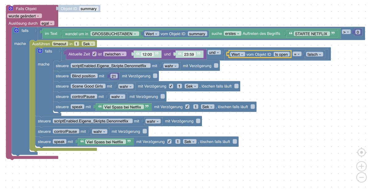

      so habs nun :-)
