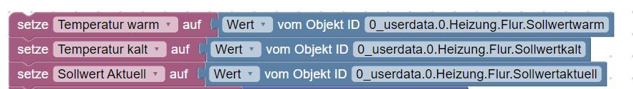

    ich habe in einem Scipt folgende Variablen gesetzt
    Doch irgendwie wird die Variable Istwert Hysterese max falsch gesetzt
    Weiß jemand, woran das liegt?

      @torsten_mg sagte: Weiß jemand, woran das liegt?
      Sollwert_Aktuell enthält keine Zahl, sondern einen String.

        Wenn ich das richtig verstehe, wird es von einer Zahl gefüllt
        Ausserdem stimmt der Wert von Istwert Hysterese min ja

          @torsten_mg sagte: wird es von einer Zahl gefüllt
          Offenbar nicht. Der Datenpunkt-Typ "number" garantiert nicht, dass auch eine Zahl enthalten ist.
          @torsten_mg sagte in Problem bei Blockly und Variablen:
          Bei Subtraktion erfolgt eine implizite Typwandlung des Strings in eine Zahl, bei + erfolgt eine String-Verkettung, wenn ein Wert einen String enthält.

            Ok, habe jetzt im Blockly einfach noch Konvertiere zu Zahl gemacht, jetzt klappts!
            Danke, worauf man alles achten muß!
