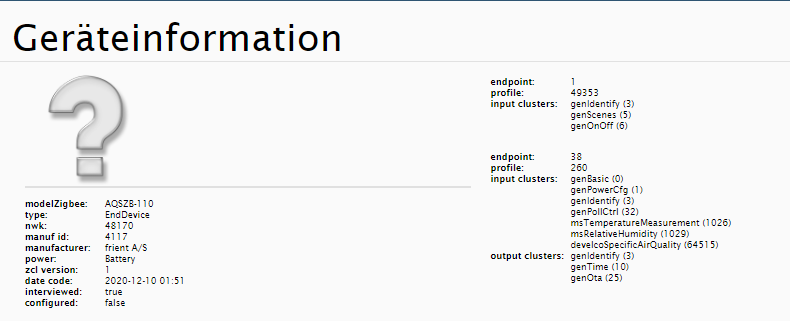

    leider klappt das Paring von einem frient air quality sensor nicht. Angezeigt wird er als Develco AQSZB-110, jedoch geht es sofort wieder ins disconnect.
    Sowas kommt als Fehlermeldung:
    Als Datenpunkt ist er angelegt, jedoch ohne weitere Attribute
    Und das wird beim Zigbee-Adapter angezeigt.
    Trennen / löschen / erneutes Verbinden hat nix gebracht.
    Hat jemand eine Idee, wie ich das fixen kann?

      @jokersmiler
      Vielleicht hilft das weiter?
      https://www.zigbee2mqtt.io/devices/AQSZB-110.html

        Jokersmiler
        @thomas-braun
        Danke für den Hinweis - das wird mir beim Anklicken des Sensors auch angezeigt.
        Wie bzw. besser wo genau kann man das sowas selber schreiben?
        Ich finde mich da bei der File-Struktur nicht so zurecht.
