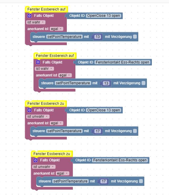

    Hi.
    Vorab, ich bin komplett neu im Thema Blockly.
    Ich hätte gerne das wenn 2 verschiedene Kontakte sich öffnen, das die Heizung auf Wert XY runter regelt.
    Wenn die 2 Kontakte sich wieder schließen soll die Heizung wieder auf den alten Wert hochregeln.
    1 Kontakt auf Heizung runter, klappt soweit.
    Aber wie speichere ich den alten Wert und wie Packe ich einen 2. Kontakt hinzu.
    Wahrscheinlich bin ich nur etwas blind vor Blöcken!😂
    Hoffe ihr könnt mir etwas auf die Sprünge Helfen.
    Danke im Vorraus.

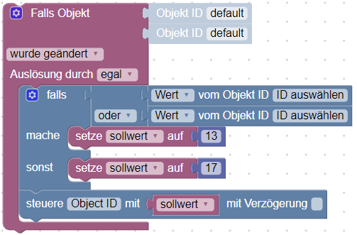

        sebwirtz
        Hoffe das ist so richtig.

          @sebwirtz sagte: wie Packe ich einen 2. Kontakt hinzu.
          Man benötigt eine Oder-Verknüpfung der beiden Kontakte.

              sebwirtz
              @paul53 top danke! hat geklappt
