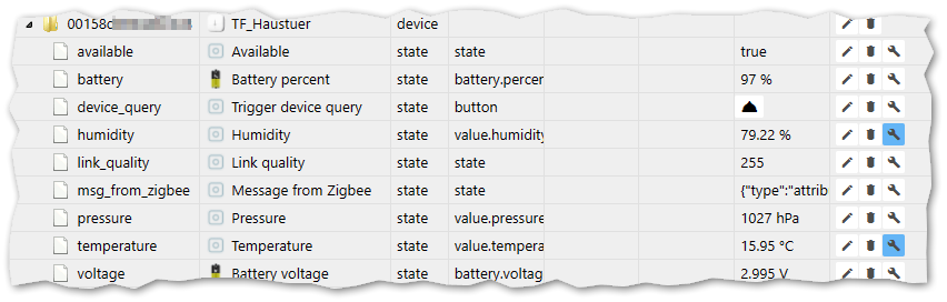

          BananaJoeB Online
          BananaJoeB Online
          BananaJoe
          @fa-bio also, auch wenn hier öfters drüber gemeckert wird:
          • Den Conbee II USB-Stick nutze ich auch und bin sehr zufrieden
          • Dieser sollte (als Hinweis an @Uwe-Waizmann ) per USB-Verlängerung (Ich nutze 2m) betrieben werden. Alle ZigBee Sticks mögen die nähe gerade zu USB3.0 Ports nicht
          • Aber ich würde auf das Deconz etc. verzichten. Der Conbee II läuft auch 1a direkt mit dem ZigBee-Adapter (auch wenn da experimental support erwähnt wird), bekannte Geräte stehen dann direkt mit Ihren Datenpunkten im Adapter-Zweig und nicht mit 00001 00002 usw.:
          Die Deconz Software habe ich nur einmal am Anfang unter Windows genutzt um ein Firmware-Update zu machen.
          FabioF 1 Antwort Letzte Antwort
