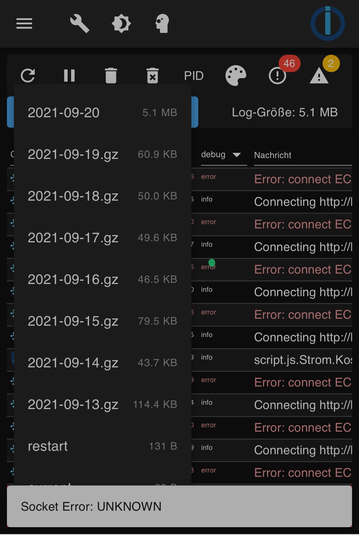

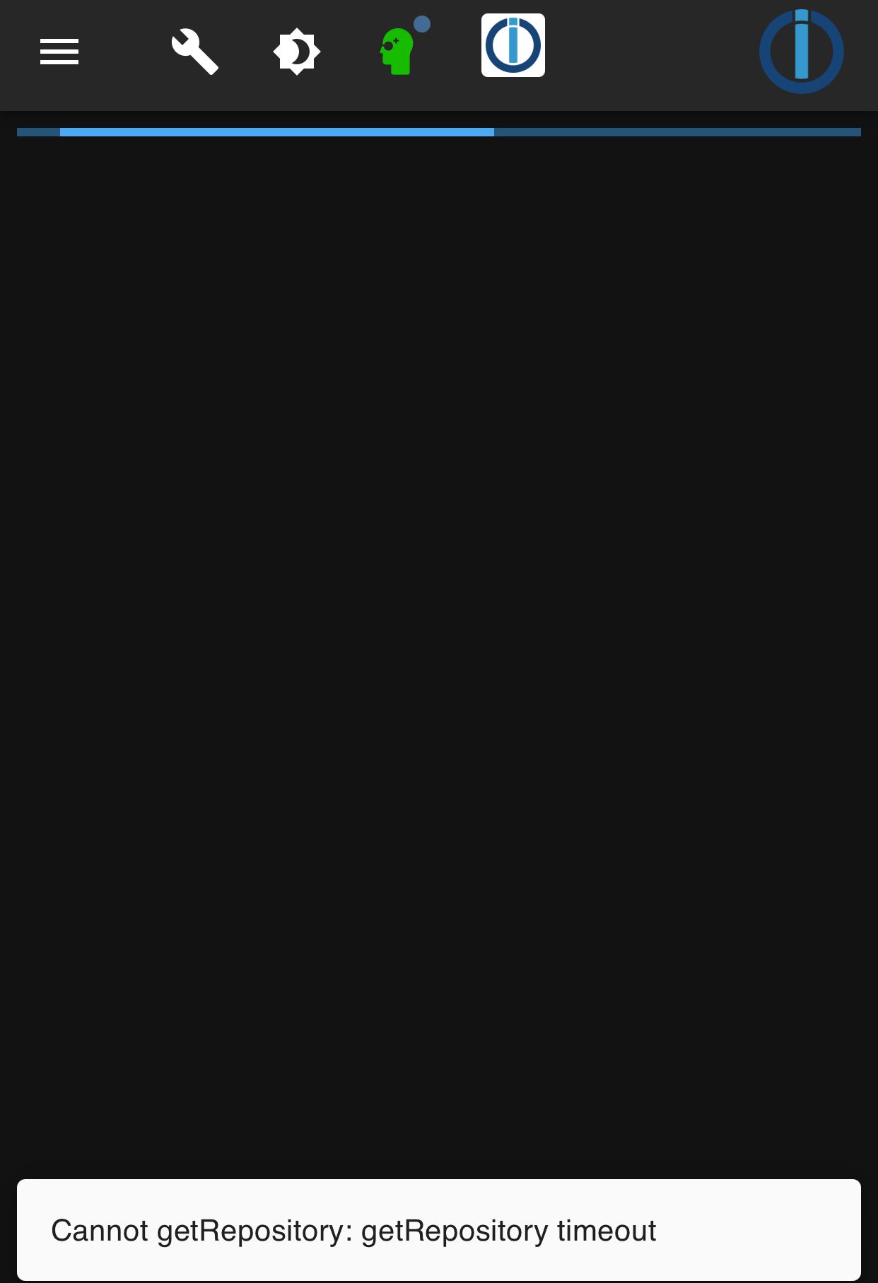

    Ich habe den JS-Controller aktualisiert auf die aktuelle stable version nach dem zweiten Neustart
    Ist mein System super langsam und kann fast keine Seiten aufrufen.
    Ich brauche dringend Hilfe!
    Da mein ioBroker System mein Meerwasser Aquarium steuert. Ich war gerade dabei meine Datenpunkte in Blockly neu zu verknüpfen als auf einmal die Seite nicht mehr erreichbar war daraufhin habe ich das System neu gestartet danach war die Web gui kaum noch etwas zu erreichen. Ich habe im Root einen Ordner Aqua_Control in dem sich alle meine Datenpunkte und Ordner befinden. Diese habe ich erfolgreich mit einem Script hier aus dem Forum aus dem Aqua_Control Ordner in den 0_userdata zu kopieren mit allen werten und Datenpunkten. Ich benötige das System ohne die Steuerung oder Dosierungen bin ich aufgeschmissen. Bitte bitte hilfe!!!!!!!!!

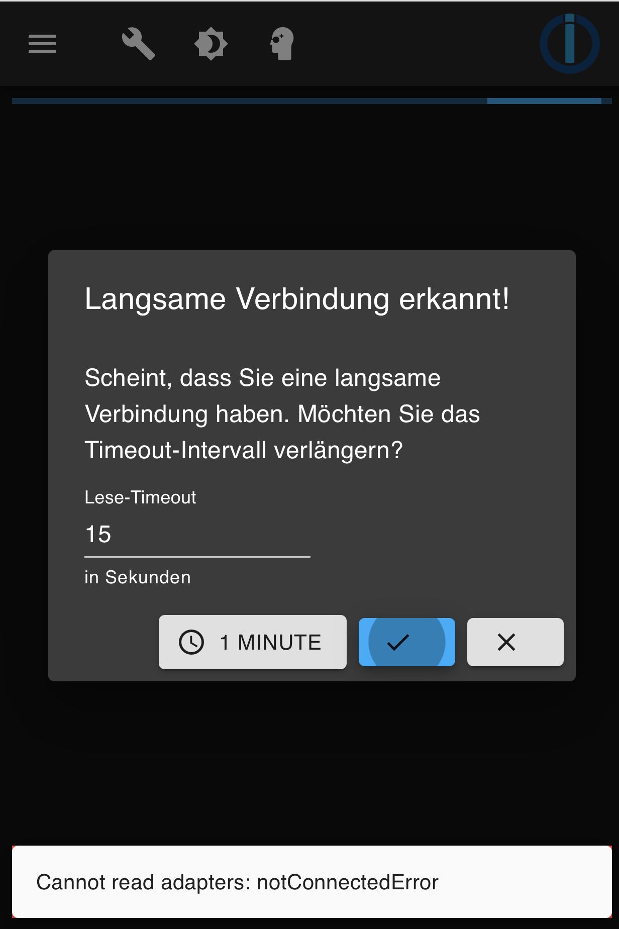

            Nur bekomme ich vom System Fehler auf der Webseite
