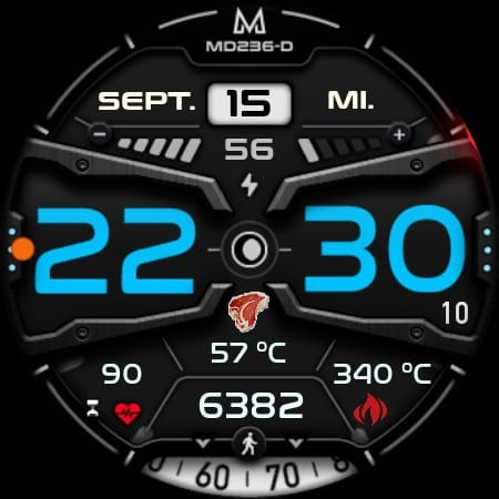

                @fastfoot danke nochmal. Hatte jetzt Zeit das zu testen und es funktioniert super.
                Falls es Dich interessiert was ich eigentlich gemacht habe:
                Temperaturen werden vom WLANTHERMO per MQTT an ioBroker geschickt, von dort ans Handy und per Tasker und Autowear als Complication auf meine Galaxy Watch 4 übertragen.
                So sehe ich während des Grillens die Temperatur meines Fleischthermometers (meist ein Meater+) auf der Uhr :-) (Fleischtemperatur und Grilltemperatur)
